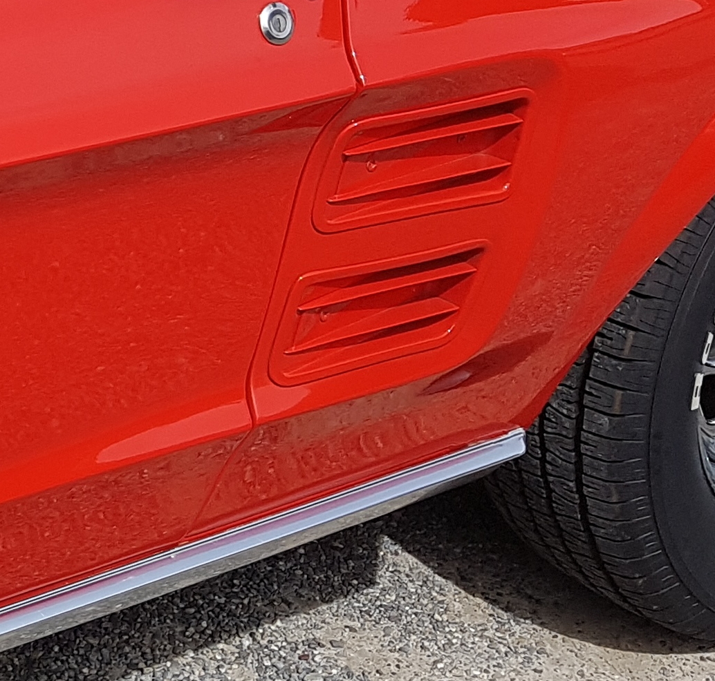

Bei meinem Pony sind wohl im Rahmen der Neulackierung durch einen Vorbesitzer die mittleren Bleche der Quarter Panel Ornaments abhanden gekommen :twisted:
Ich habe mir aus den Staaten neue Originalteile besorgt und diese lackieren lassen.
Ich muss sie "bloss" noch einbauen.
Kann mir jemand sagen, ob ich dazu die hinteren Fensterheber ausbauen muss, oder ob das ohne geht?
Grüsse
Rolf

Ja, hintere Fensterhebermechanik und das Fenster müssen raus.

Sch...Das gibt wohl mehr Arbeit als gedacht.
Vielen Dank für die Info.

Das ist schnell gemacht. Rückbank raus, Seitenverkleidungen ab, Scheibe raus und dann kann es ggf schon klappen. Wenn nicht, noch die Hebermechanik raus und fertig.

Beim 67er geht es genau so, allerdings muss man schon sehr gelenkige Kinderfinger haben, um es dort ohne Ausbau des Fensters zu schaffen. Ist quasi unmöglich.

Vielen Dank für den Hinweis.
Das Video hatte ich auch schon gefunden. Die Befestigungsbolzen beim 67-iger liegen allerdings etwas weiter auseinander als beim 65-iger.
Ich werde dann schon mal mit dem Fingertraining beginnen :mrgreen:

ich habe mich gestern dann einmal ran gemacht das Ornament auf der linken Seite zu tauschen. Wenn man die drei Schrauben der Grundplatte löst und die senkrechte Strebe ausbaut kann man die Scheibe mit Hebemachanik so hin und her klappen, das man die drei Stehbolzen des Ornament erreicht und vor allem beim festschrauben genug Druck auf den Schlüssel oder die Nuss bekommt.
Für Euch getestet ;-)
