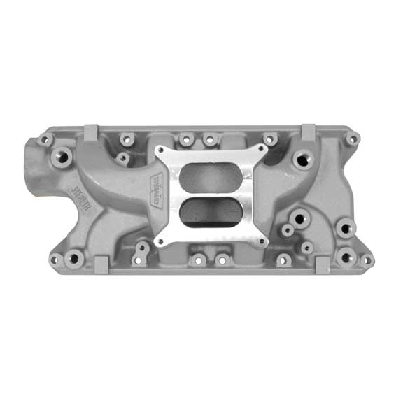

Hi Leute,
folgendes Setup:
Weiand stealth intake
Autolite 4100 Vergaser ( noch nicht da )
des Weiteren Vorhanden, ein Edelbrock Spacer vom alten Edelbrock Vergaser
Das wird ja so sicher nicht wirklich dicht sein. Brauche ich da einen speziellen Adapter, Dichtung Spacer oder was auch immer, um die Kombination wirklich dicht zu bekommen und hat jemand Tips, was gut wäre?

Hi Homer,
Das müsste so passen. Du mußt sicherstellen dass der Autolite vom spacer ganz bedeckt wird.
Meine Kombi ist 4100er mit Performer und da ist der Steg der Brücke schmaler wie deine weiand.
Gruß Kiri

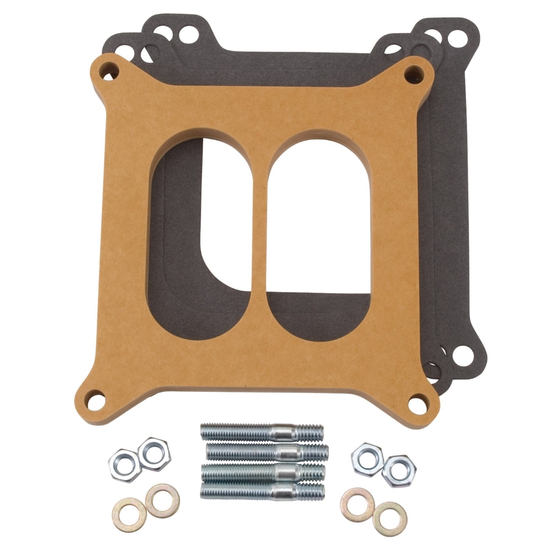

Schade, passt nicht ganz. Der Spacer ist minimal zu klein.
Habe mir jetzt das hier bestellt, das soll laut Forum hier gut funktionieren.

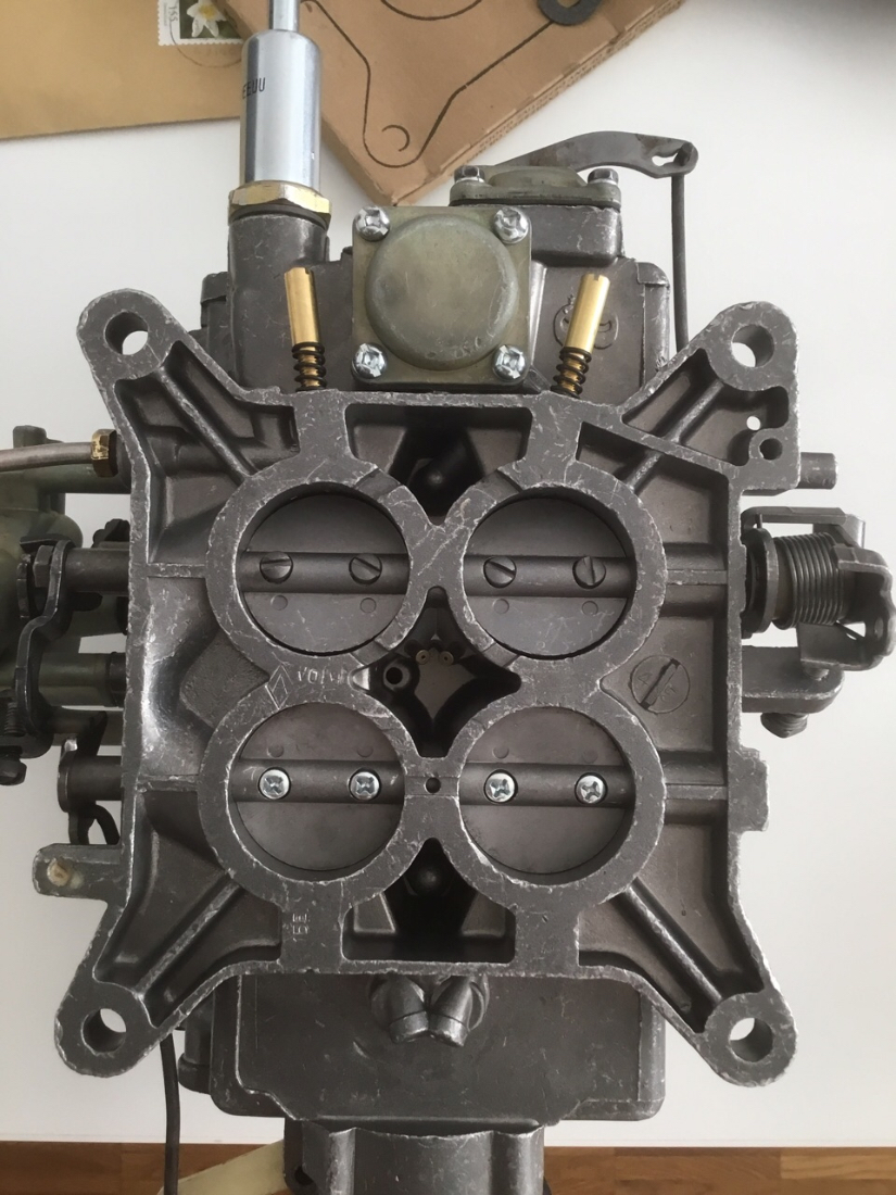

Sind die Drosselklappen der 1. Stufe von der Öffnung so weit ok, oder müssen sie anders stehen?
Wenn nicht, wie stell ich das ein?

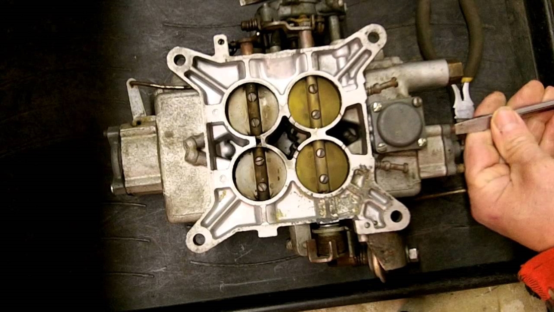

Hi Homer,
Da die Transferslots nicht immer länglichen Schlitze sind( bei mir kleinere Löcher übereinander) würde ich dir folgendes Video empfehlen. Ich könnte da sehr viel lernen und Deine Frage wird da sehr genau beantwortet!
https://m.youtube.com/watch?v=5OqH1gXkYZ0
Gruß Kiri
