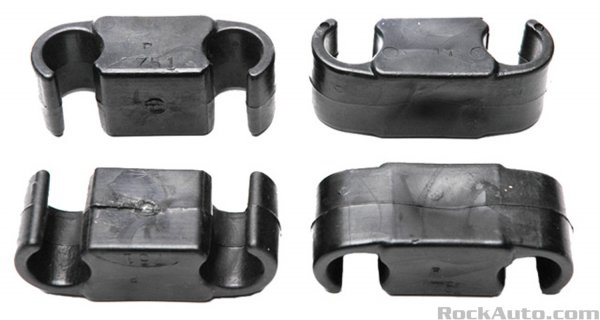

kann mir jemand den Sinn dieser Teile erklären. Waren bei mir in den Vorderfedern verbaut.

Sollen Schrottschlaffedern am Kollabieren hindern.

Sowas hatte Ford in den 80er und Anfang 90er Jahre auch als Transportsicherung in den Federn bei Neuwagen, musste bei Übergabeinspektion ausgebaut werden!

... Rumfahren würde ich mit sowas auf keinen Fall.
Ich hab auch schon mal gesehen, das bei 6-zyl. Autos, die handwerklich schlecht auf V8 umgebaut wurden, die 6er federn damit gepimpt wurden, damit die Feder unter dem Mehrgewicht nicht völlig in die Knie geht.

hab mir schon so was gedacht. Obwohl die Federn recht neu aussehen. Da wird doch nicht jemand bei Austausch der Federn vergessen haben die Dinger rauszuwerfen?
Bin ja gerade bei meiner Resto. Wenn ich soweit bin werde ich ja sehen ob vergessen oder Notmaßnahme...…
LG Ralf

Vergessen? Wohl kaum! Wie sollen den die Federn zum Einbau genug komprimiert werden, wenn die Dinger drinstecken?
