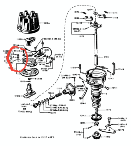

Re: Verteiler Autolite
Was genau meinst Du? Das?
.....das ja mein Problem, der markierte Bereich ist richtig, aber ne Abbildung mit dieser Feder kann ich nirgends finden, die steckt hochkant auf einem
Kunststoffstab...oben mit ner kleinen Blechschraube gesichert...und wird unten mit der Verlängerung irgendwo eingehakt.......

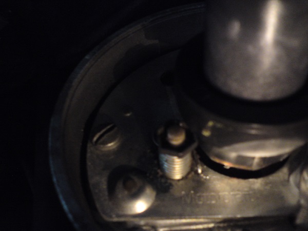

.....jup, ich mach mal´n Foto.....beim Demontieren so schnell rausgesprungen, das ich nicht gesehen hab, wo das Ende gesessen hat.
....ich hab das zwar wieder zusammen gefriemelt, wie ich dachte wie´s gehört, Karre läuft auch, hab aber erst wieder ein gutes Gefühl
wenn ich weiß, das ich´s richtig gemacht habe.....oder eben auch nicht.......
.....so, hab mal nen Foto vom Corpus Delicti gemacht:
- DSC02996.JPG (61.64 KiB) 265 mal betrachtet
Das üben wir nochmal?!
Hilft Dir folgendes?
......und wie das hilft, sauber Heiner, vielen Dank......
......dann hab ich das ja sogar richtig wieder zusammengefummelt........
....wofür ist das Teil denn jetzt gut?
Beste Grüße
Frank
