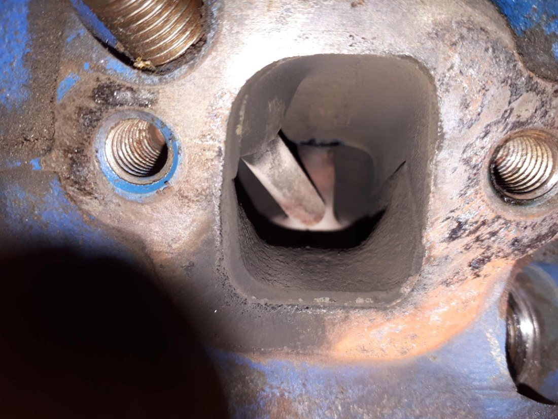

Hi Zusammen,
Hab die Tage an meinem Pony die originalen Gußkümmer abgeschraubt.....und in die Auslasskanäle geschaut. Da habe ich ein Röhrchen entdeckt das genau auf den Teller vom Auslassventil gerichtet ist....diese gehören zum dem Original verbauten Smogpumpensystem. Da ich diese Pumpe usw. Nicht mehr verbaut habe stellt sich mir nun die Frage ob man diese Röhrchen im eingebauten Zustand demontieren kann? Oder müssen dazu die Köpfe runter???
Vielleicht hat das von euch schon mal jemand gemacht und kann mir einen Tip geben.... ;) ?

Hier noch ein Bild der Röhrchen

Hallo Sebbo,
du kannst sie ohne Demontage des Zylinderkopfes entfernen. Ich mache später Mal ein Bild wie die aussehen.

Hi Stefan,
Das wäre super und vielleicht wie du das gemacht hast ;)

Bitteschön. Dafür brauchst du nicht mal den Krümmer abnehmen ;) .

08/15Mustang hat geschrieben:Bitteschön. Dafür brauchst du nicht mal den Krümmer abnehmen ;) .
Dankeschön :D
Konntest du sie einfach rausziehen?
Das hab ich versucht....scheinen aber sehr fest zu sein....?
Oder muss man da ein Gewinde einschneiden....und dann rückwärts raushämmern....

Ich habe mir einen kleinen Haken gebastelt und sie damit raus gezogen. Können vielleicht etwas angebacken sein.

08/15Mustang hat geschrieben:Ich habe mir einen kleinen Haken gebastelt und sie damit raus gezogen. Können vielleicht etwas angebacken sein.
Okay, dann werd ich das nochmal probieren... ;)

Nabend Zusammen,
Hab heute Abend mal versucht am 5. Zylinder dieses Röhrchen zu ziehen....leider ohne Erfolg....die sitzen scheinbar seeehr fest.
Hab es mit einem Harken versucht und sogar eine Schraube mit M7 Gewinde....aber weder das eine noch das andere hat funktioniert :roll:
Mal sehen vielleicht fällt mir noch was anders ein wenn ich die Tage am schrauben bin...
