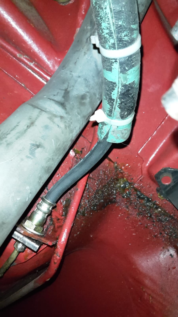

Hi
Der Auspuff hing nur am Krümmen und an den Endrohren Höhe Tank , sonst gab es keine Befestigungen.
Hatte mir die Thrush Glasspack auch über die alten Töpfe gelegt um zu kontrollieren ob dir Anschlüsse auf der gleichen Höhe bzw Lage sind und das waren sie auch, aber irgendwie bekomme ich den Auspuff nicht mehr vernünftig unter gebaut.
Er hängt auf der linken Seite sehr dicht am Bremsschlauch, weiß aber nicht ob das mit dem alten auch so dicht war habe jetzt eine Fingerbreite Luft.
- IMG-20200222-WA0027.jpg (573.97 KiB) 642 mal betrachtet
- IMG-20200222-WA0028.jpg (628.22 KiB) 642 mal betrachtet
