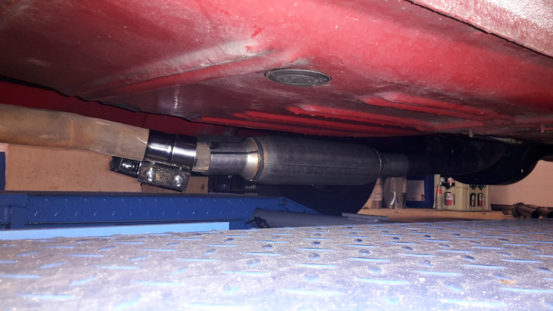

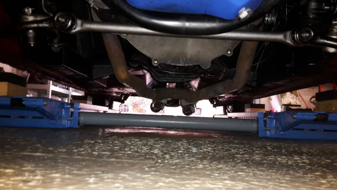

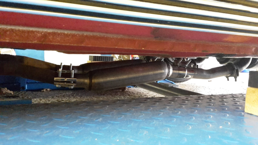

habe an meine originale Auspuffanlage die beiden Schalldämpfer durch 2 Thrush Glasspack Dämpfer ersetzt, jetzt hängt das alles sehr tief.
Weiß leider nicht ob die Anlage vorher auch so tief hing.
Finde aber auch nicht den Fehler.
Evtl. Könnt ihr mir helfen.
MfG
Alex
MfG
Alex

Hi Alex,
devinitiv zu tief. Schonmal versucht die Glaspacks um 90° zudrehen?
Ansonsten die Ein-und Ausgänge parallel neu zur Längsachse setzen.
Die Packs sollten so aussehen https://www.ebay.de/itm/Auspuffbirne-Ch ... 2743023537
Lohnt sich allerdings kaum,da die Teile wirklich nicht die Welt kosten.

Dieses Auf und Ab sieht grauslig aus - auf den ersten Blick würde ich meinen, dass da Teile um 90° verdreht montiert sind.

die Glaspacks sollten tatsächlich um 90° gedreht sein. Was aber schon komisch aussieht ist der vorhandene Teil der alten Anlage hinter dem H-Rohr. Der Teil geht ja auch schon mit großer Neigung nach unten. Du musst die komplette Anlage ab Ausgang H-Rohr neu ausrichten und dann neu aufhängen.

Was sind das für Glaspacks? Habe ich jetzt so noch nie gesehen, dass die Anschlußrohre nicht gerade sind.

Das sind Glasspacks, die eigentlich normale Dämpfer mit Offset-In & Center-Out ersetzen sollen.TG-Tommy hat geschrieben:Was sind das für Glaspacks? Habe ich jetzt so noch nie gesehen, dass die Anschlußrohre nicht gerade sind.
So wie es ist - einfach grottenfalsch.

Okay. Dachte halt die Glaspacks haben gar kein Offset, sondern sind immer mittig "in" und "out" und mir geradem Anschlußrohr.

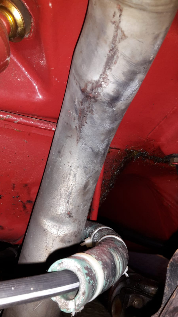

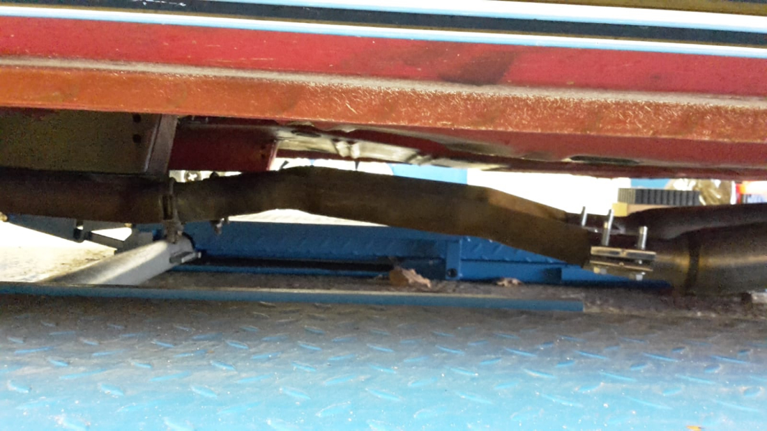

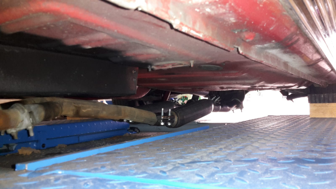

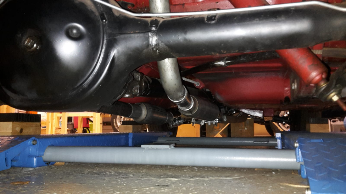

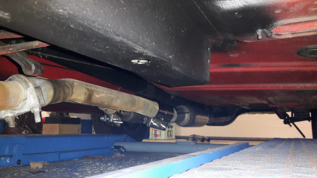

So, habe den Auspuff nochmals anders eingebaut, hängt jetzt besser, aber nächste Problem, der Bremsschlauch ist sehr dicht am Auspuffrohr, have leider keine Fotos vom alten Auspuff, ob das vorher schon so war.
Werde in Zukunft immer Fotos vor einem Umbau machen
Danke für die Hilfe im voraus
MfG Alex
MfG Alex

Insgesamt hängt die Trompete immer noch sehr tief. Wahrscheinlich kommst Du nicht weit genug in den Mitteltunnel rein...
Die Bremsleitung müsstest Du verlegen. Dafür kannst Du Dir am besten vorkonfektionierte Leitungsstücke und Verbinder kaufen. Dann ist das kein Problem. Alle Leitungen/ Verbinder und Adapter findest Du z.B. hier...
http://www.bremsleitungen-online.de/bre ... /index.php

Noch höher geht eigentlich nicht , die Bögen über der Hinterachse liegen fast am Bodenblech an.
Könnte ihr mir Fotos von eurer Auspuffanlage im Bereich der Hinterachse bzw Bremsleitung schicken
