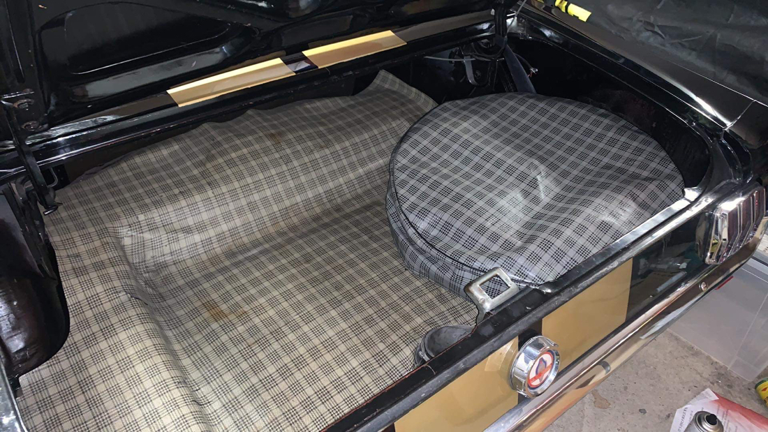

Leider keine aussagekräftigen Bilder von den typischen Problemstellen....
Das Stehblech auf der Fahrerseite sieht ein wenig faltig aus....

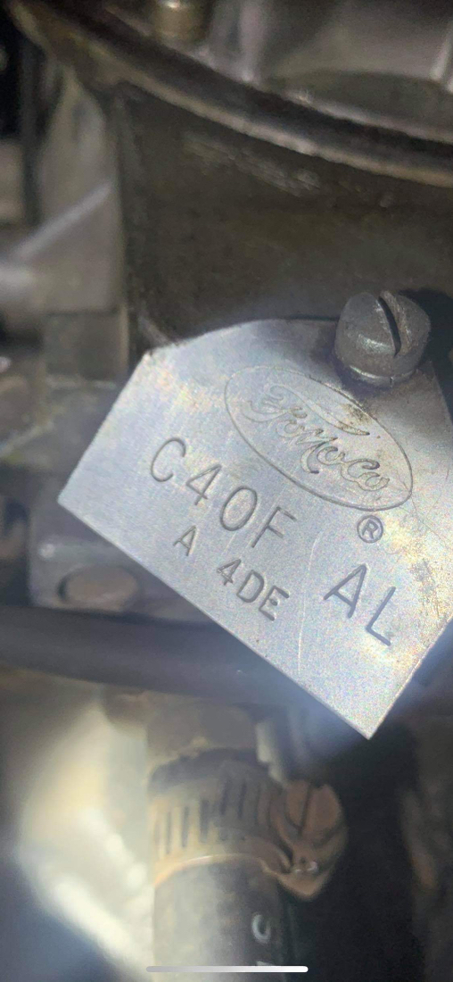

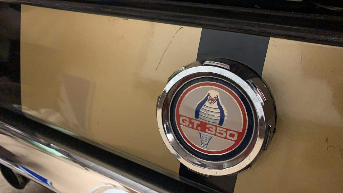

C4OF-AL ist ein Autolite 4100 600CFM Hipo Vergaser von einem Mustang mit Schaltgetriebe. Der Allein ist schon über 1000€ wert. Ralleypack, Deluxelenkkrad, Klima und Originaldokumente. Das ist alles ganz schon. Auch wurden beim Umbau einige details beachtet, nur ist es kein Fastback somit ist die Basis von anfang an untauglich für einen Shelbyumbau.

Danke Peter,phudecek hat geschrieben:C4OF-AL ist ein Autolite 4100 600CFM Hipo Vergaser von einem Mustang mit Schaltgetriebe. Der Allein ist schon über 1000€ wert. Ralleypack, Deluxelenkkrad, Klima und Originaldokumente. Das ist alles ganz schon. Auch wurden beim Umbau einige details beachtet, nur ist es kein Fastback somit ist die Basis von anfang an untauglich für einen Shelbyumbau.

- Unterboden
- Kofferraumtaschen
- Türunterkanten
- Cowl Vents
- Regenrinnen
- Details von Motor/ Getriebe/ ...
Die Bilder ersetzen allerdings keine Besichtigung mit sachkundiger Begleitung....

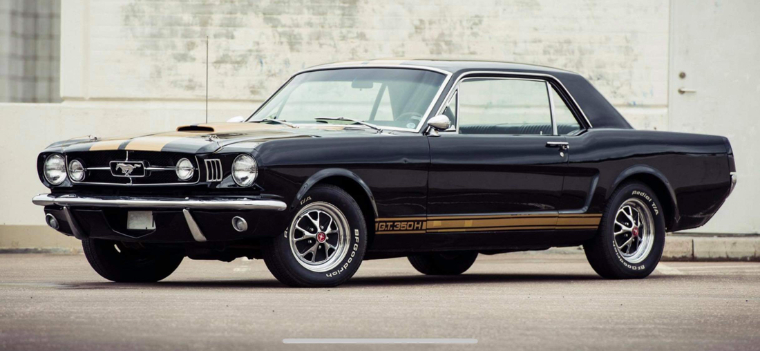

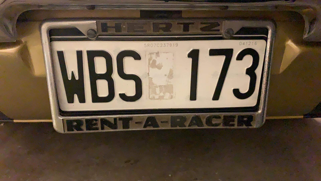

Man sollte wissen, dass es so einen Hertz-Mustang als Coupe nie gegeben hat. Das sollte man bedenken, denn beim Wiederverkauf wird das vielleicht mal schwieriger...

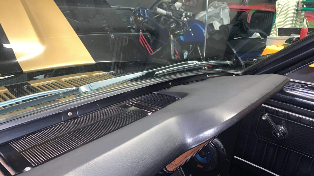

Instrumentcluster vom 66iger reingedengelt,
Ist laut Door Tag ein 65A - also Standard Mustang
und bis auf das Deluxe Lenkrad (laut Rechnung als Einzeloption bestellt) ist die nachträglich
verbaute Pony Deluxe Austattung auch nur halbherzig verbaut worden. Fehlende Deluxe Türpappen, fehlende Door Courtesy Lights
Der Mustang ist eh schon komplett zusammen gefrickelt worden, da kommt es auf den "Wanna Be Hertz-Look" auch nicht mehr an.

Das cluster würde ja zum Shelbyumbau passen
oder gab es 65 auch Shelbys mit Bandtacho? Sogar die GTs bekamen ja die Rundinstrumente.

Hi Peter,
die 65iger Shelbys hatten Bandtacho und
65iger GT‘s Rundinstrumente, was der Hertz Clone aber nicht ist
