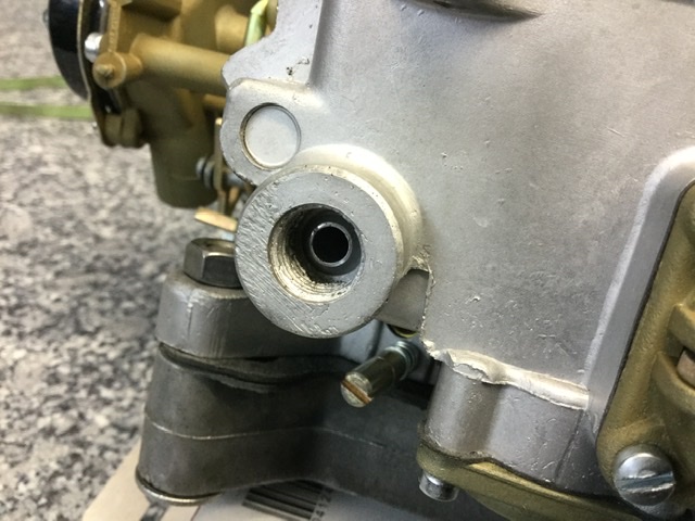

Ja, ich habe auch einen Kegel im Anschluss:
Dann würde die Kraftstoffanschluss Leitung vom Holley theoretisch ja auch passen... dann würde man die immer verbaut lassen und nur den 0815 Filter im Schlauch tauschen...
