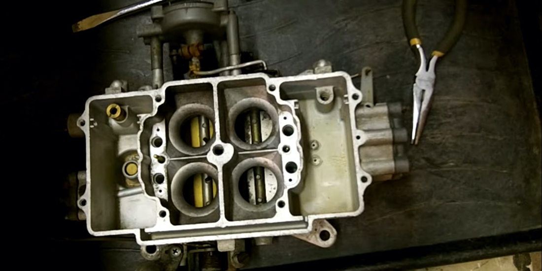

ich bin dabei, einen Autolite 4100 zu überholen (C5ZF E). Habe den Vergaser von privat gekauft und das gute Stück wurde schon "fachmännisch" überholt. Da der Versand bzw. das Verpacken mindestens genauso "fachmännisch" war, ist beim Transport einiges kaputt gegangen und ich überhole den Kram nun erneut. Dabei bin ich auf ein paar Problemchen gestoßen.
1. ich bekomme die Düsen/Jets nicht rausgedreht, eine Düse hab ich schon so gut wie verremmelt. Saublöde...naja, gibt es einen Trick, die loszubekommen?

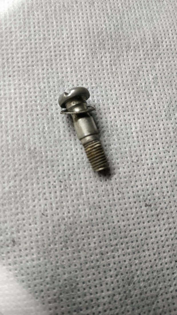

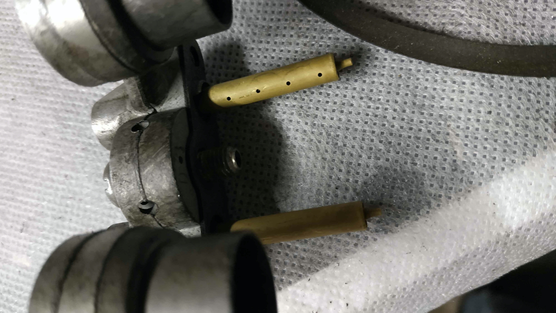

2. an dem primary Ventury ist ne schraube, durch die auch Sprit geht. Laut YouTube disassembly Video von Mike's carburetor-parts müsste in der Schraube ein Stift sein. Darunter dann eine Kugel. Kugel ist da, der Stift nicht. Ich denke mal, dass der beim Vorbesitzer, der den so toll überholt hat, verschütt gegangen ist. Ich habe noch einen ollen 2V Vergaser hier und den auch zerlegt. Da ist in der Schraube ein banaler Stift. In dem YouTube Video sieht das aber etwas spezieller aus. Also das Teil in der Schraube oberhalb vom "Check-Ball". Kann mir jemand sagen, was genau ich da benötige, bzw. wo ich das bekomme?

Der Stift der Dir fehlt dient als Gewicht für die Kugel (Check Ball), nennt sich "Check Weight" und ist meines Wissens bei den Überholkits nicht dabei. Gibt es bei Mike's Carburetor Parts:
https://www.carburetor-parts.com/Autoli ... _4618.html
Ohne das Gewicht kann es sein, daß Du mehr Sprit als nötig verbrauchst, auch wenn Du nicht beschleunigst. Das Gewicht kannst Du notfalls auch aus einem im Durchmesser passenden Messingstab/-draht selbst anfertigen. Oder Du nimmst den Stift von Deinem 2100, der passt nämlich auch.

Auch danke für den Link. Das passt auch zu den Explosionszeichnungen aus den Kits. Da steht auch immer "Check Weight". Komischerweise sieht das im Video von Mike irgendwie wie ein Messing-Teil aus. er zeigt es leider nicht wirklich. Daher sieht man es nur schlecht. Egal; in meinem 2100 ist die Primary-Schraube identisch zu der im 4100 und da ist auch nur der schnöde Stift. Von daher alles gut. Dann bestelle ich aber schonma den Stift als Ersatz für den 2100. Würde bei der Gelegenheit ne Hand voll Düsen mitordern. Was wäre sinnvoll als Auswahl? Man kann sich bei Mike ja die Größen aussuchen.
