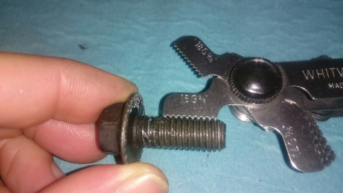

kann mir jemand sagen, welche Größe die orig. Schraube zum "Spannen" des Keilriemens der Lichtmaschine beim 68er Mustang hat?
Also nicht die "lange" Schraube zur Befestigung, sondern die untere zum Spannen des Keilriemens?
Die orig. Schraube ist leider nicht mehr vorhanden und auf den Websites der üblichen Verdächtigen finde ich nur total überteuerte "Schraubensätze" für LIMAS... :?
Kann sein, dass das eine 3/8" UNF Sechskant-Schraube ist?!
Vielen Dank vorab...!

MDG hat geschrieben:Hi Alex,
Glaube es ist aber UNC nicht UNF, oder?
Hallo Marco,
UNC - also Grobgewinde, ok... was ist denn der Aussendurchmesser des Gewindes?
Ist das auf der Abbildung die korrekte Schraube?
Könntest Du mir den Durchmesser und die Länge abmessen und mitteilen?
Vielen Dank...!
Bleibt gesund - es grüßt euch
Alex

Also zumindest war die bei meiner Lima dran. Ist auch absolut passend, also steht hinten nicht über und der Bund schließt mit der Halterung ab.

Hi zusammen,
die Einstellschraube für die Lima ist 3/8" UNC, sieht so aus:
Lima Bolt.jpg (28.61 KiB) 906 mal betrachtet

Original: 3/8. - 16 x 1 1/8. #42999-S7 von AMK Products bis Mai 68 oder 68-73 3/8-16x 3/4 #371502-S2 je nach Baumonat (ab Juni 68)
Wolfgang
T5owner
Beiträge: 3541
Fuhrpark: 1968 T-5 FB
Re: Schraubengröße Lichtmaschine zum Spannen des Keilriemens
Beitrag von T5owner »
Die spätere ist die mit Autolite Casting auf der Rückseite der Lima übrigens.
