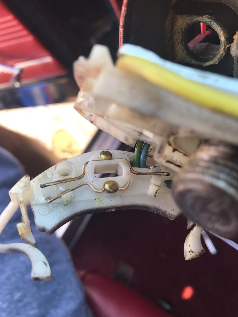

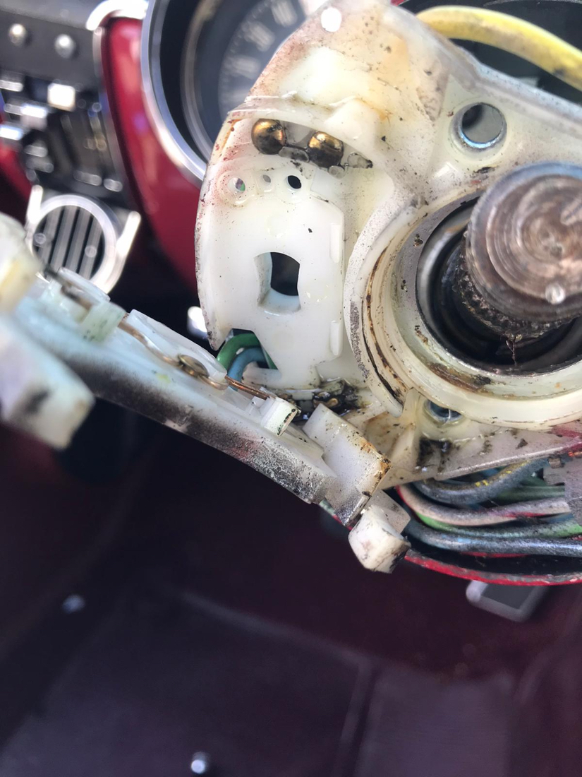

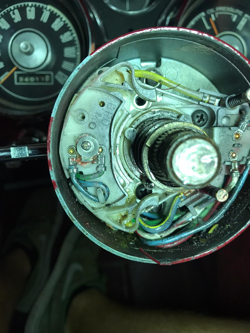

hab den Thread aufgrund des gleichen Problems mitverfolgt.
Vergangenes Wochenende kame ich endlich dazu den Blinkerschalter zu öffnen und erkannte den Fehler im Abbruch eines Stücks eines Messingstabs welcher wohl bei Nichtblinken den Bremslichtkontakt brücken soll.
Habe das Ganze wieder fixen können. Vll. als Hilfe oder Erfahrungswert für alle mit dem selben Problem.
Denke die Bilder zeigen das Ganze recht gut und sind selbst erklärend. Die Zeit wird zeigen, wie langlebig diese Reparatur ist. Aktuell hat sie zwei halbstündige Testfahrten mit viel Blinken überlebt.
Viele Grüße vom Marc ;)

Hey! Ich habe das selbe Problem und habe den Schalter heute mal raus gebaut. Wie hast du ihn geöffnet? Niete aufgebohrt oder aufgebogen? Und wie hast du es wieder befestigt? Möchte auch nur ungern einen neuen verbauen und lieber den alten reparieren. [emoji6]
