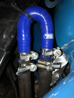

Die Schläuche im Motorraum habe ich auf halber Länge aufgeschnitten und Motorseitig mit einem U-Stück vom Samco überbrückt.
So kann ich trotz ausgebauter Heizung fahren.

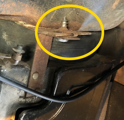

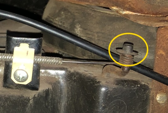

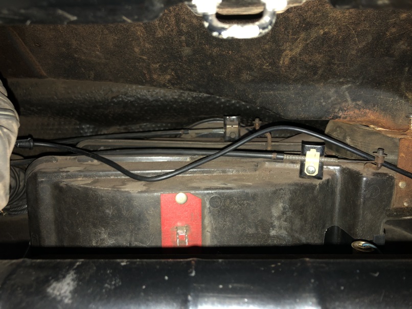

Trotz der tollen Beschreibung habe ich ich 3 Probleme:
1. "... mit der ½ Ratsche und der Langen Nuss die Mutter der oberen Befestigung hinter dem Handschuhfach lösen."
welche Mutter soll das sein ? Ich habe das Handschuhfach ausgebaut - kann aber nix finden - hier ein Bild
Oder ist es dieses? bei mir nur eine Blechschraube.

bei mir ging der Heizungskasten nach dem Lösen der Verbindung unter dem Armaturenbrett und der vier Schrauben im Motorraum auch nicht einfach los, der Dichtring zwischen heater box und dash klebte. ich habe dann mit sanfter Gewalt am Motor gedrückt und von innen ziehen lassen.
Die Kappen kannst du mit einer Kombizange unter leichtem Drehen runter hebeln.
Bei Problemen sag Bescheid, wir können das bei uns in der Werkstatt gemeinsam machen. Habe ich letzte Woche beim Falcon auch gemacht, zu zweit ruck zuck gemacht..
