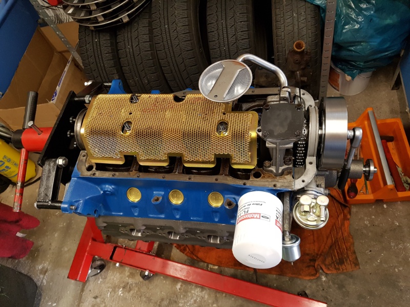

Ist beengt im Motorraum zu wechseln, soll aber gehen.
Bei den hinteren kannst du Glück haben beim tauschen.
Ob es bei allen geht, kann ich mir nicht vorstellen, ich habe die bei ausgebauten Motor getauscht.
Das Messingfarbene sind die Stopfen, 6 Stück.
Die müssen entfernt werden, die Löcher gereinig und die neuen Stopfen eingetrieben werden.

der hintere auf der linken Seite geht bei eingebauten Motor, für den rechten muss der Anlasser raus.
Die restlichen 4 werden von den Motorhaltern verdeckt, da kommt man nur ran, wenn man den Motor mit Kran oder Flaschenzug anhebt und die Motorhalter entfernt, oder eben komplett ausbaut.
