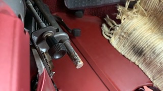

HomerJay
Beiträge: 5148
Re: Austausch Parkbremse Hebel
Beitrag von HomerJay »
So, der Griff ist ab. Ging nur indem ich Stück für Stück die Metallhülse weggeflext habe.
Der Pin allerdings bewegt sich null.
WD40 ist drauf, und mit Hämmern bekommt man auf Grund der Enge nicht genug Kraft drauf.
Irgendwelche Ideen, oder Werkzeugtips um ihn durch zu treiben?

HomerJay
Beiträge: 5148
Micki1005 hat geschrieben:Hallo, genau dieses Szenario habe ich erwartet. Der Griff passt für die Modelle 65 - 68. Es liegen ein Gewindestift und ein kleiner Stift ohne Gewinde bei. Vielleicht hat dein Stift ein Gewinde, versuche doch mal, den Stift zu drehen.
Nein, er hat kein Gewinde. Er ist verzahnt.
Ich denke das Beste wird sein, die ganze Einheit auszubauen und den pin dann rauszuhämmern. Sind ja nur 4 Schrauben.
Einzig das wieder einfädeln des Bremsseils wird wohl fummelig.
Aber wenn man es unterm Wagen aushängt, sollte es schon gehen.
