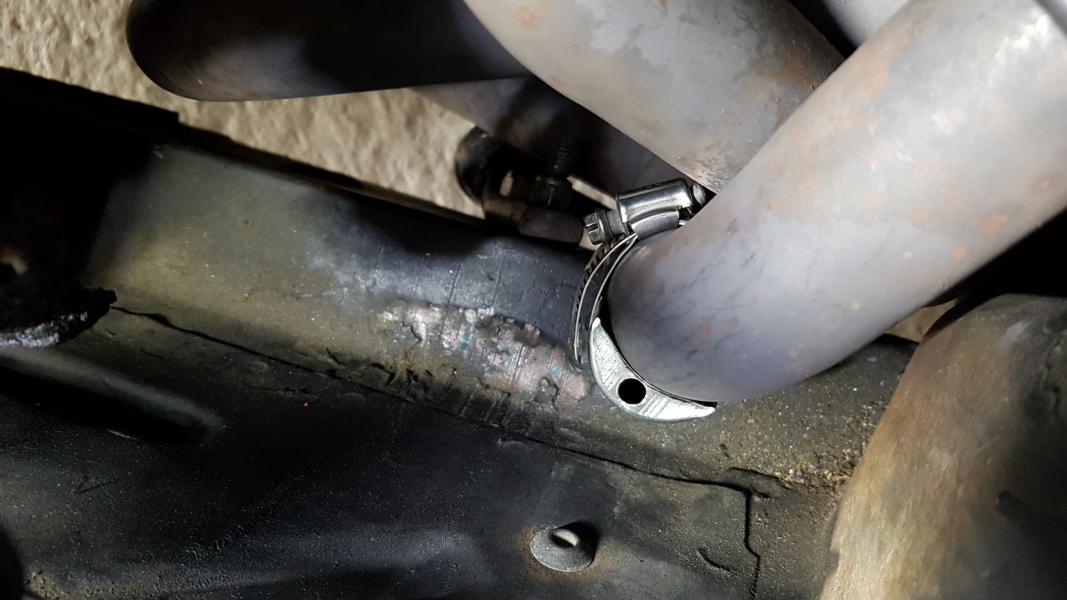

möchte bei meinem Mach 1 die Choke-Vorwärmung mittels Heißluft wieder in Betrieb nehmen.
Da ich Fächerkrümmer ohne die Anschlüsse für die Rohre habe, habe ich mir was Anderes Überlegt.
Habe mir dieses Set und ein originales Set der Rohre besorgt https://www.rockauto.com/en/moreinfo.ph ... 9398&jsn=1
Problem ist, dass das Blech am Krümmer nicht sauber abdichtet und deshalb die Luft direkt im Bereich vom Krümmer abnimmt.
Das Steigrohr wird in kurzer Zeit sehr heiß und öffnet den Choke so wie es eigentlich sein soll.
Zusätzlich habe ich auch einen "Filter" aus Stahlwolle in das Rohr eingebaut.
Frage wäre: Wie heiß wird euer Steigrohr und die Chokedose, oder wie heiß darf das Ganze werden?
Habe so den Eindruck dass alles etwas zu heiß wird.
2. Versuch war dann mit einem selbst gefertigten Stahlklotz mit Durchgangsbohrung sodass Frischluft vom Vergaseranschluß kommt.
Luft wird angesaugt bleibt aber zu kalt um den Choke zu öffnen.
Vielen Dank im Voraus!!!

Die Leitung wird sehr heiß. Deshalb ist sie ja original mit einem Hitzeschutz versehen um Verletzungen zu vermeiden.
Schöne Grüße
Schöne Grüße
Re: Choke Vorwärmung Autolite 4300
Ich habe einfach ein paar Windungen Bremsleitung um den Krümmer gewickelt.
Funktioniert wunderbar.
Wie heiß das ganze werden darf kann ich nicht sagen. Aber ich denke die Feder braucht nicht mehr als 60 Grad.
Gruß Mike
Danke für die Info!
Dann passt ja jetzt alles.
Harry
Danke für die Info!
Harry
