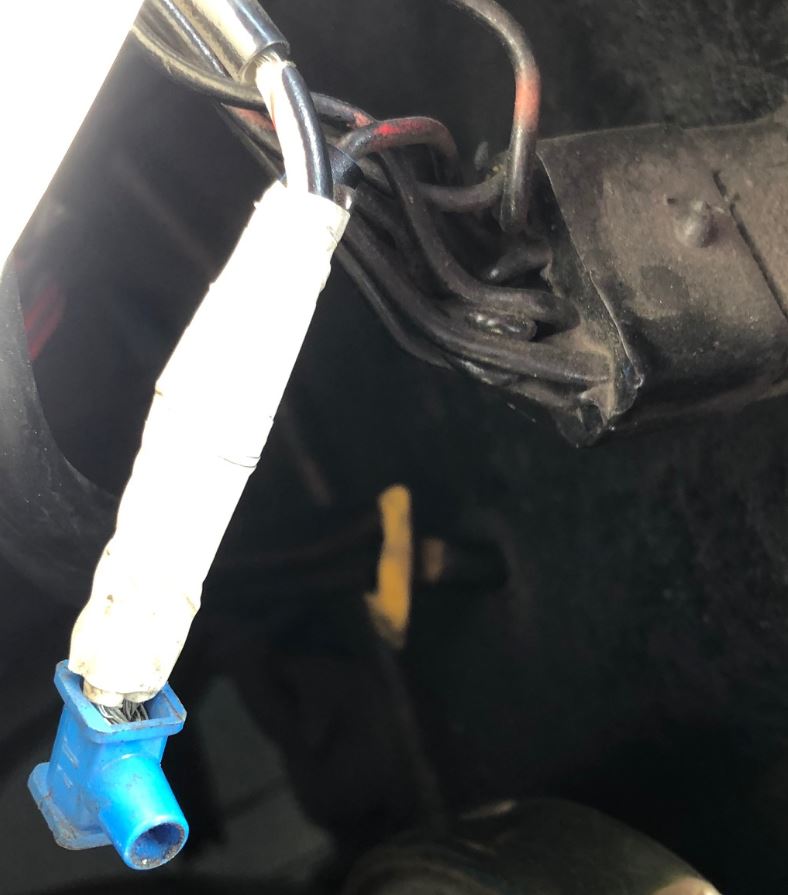

was ist das für ein Kabel ?
Beitrag von datadefender »
Guten Morgen zusammen
mein Vorbesitzer hat diese beiden Kabel "kurzgeschlossen"
Es sind NICHT die Kabel von Neutral/Reverse Switch - die sind sauber verdrahtet.
Ich habe auch keinerlei elektrischen Probleme - alles funzt wie es soll.
Aber irgendeine Funktion muss das doch gehabt haben. Wahrscheinlich Irgendein Schalter - aber für was ?
Es liegt keine Spannung an - egal ob Zündung an oder aus.
Habe die Electric Schematics abgesucht aber nix gefunden.
Irgendjemand eine Idee?
Danke

Re: was ist das für ein Kabel ?
Beitrag von Krischen »
Hanns,
wo liegt denn der Stummel? Im Motorraum?
Gruß Christian
Im Motorraum dierkt an der Firewall - in unmittelbare Nähe der Stecker wo der neutralschalter and den Kabelbaum angedockt wird
Beitrag von Mach72 »
Hallo Hanns,
sieht aus als hätte jemand zwei durchtrennte Kabelenden mit einer einfachen Nüsterklemme (eigentlich für 220-230V gedacht) verbunden....
Schau doch mal ob Du sie mit einem Schraubendreher aufdrehen kannst.
Grüße Jürgen
Beitrag von grexl »
Servus,
mach die Verbindung mal auf und beobachte, was passiert/nicht mehr passiert.
lg Gregor
dann warte ich mal bis wieder die sonne scheint und mach die Verbindung mal auf.
Mal sehen ob dann der Schleudersitz losgeht oder was passiert.
melde mich dann wieder
Beitrag von torf »
ist die Leitung weiß/rot oder rot/ weiß? In den Main Disconnect gehen z.B. die Leitungen vom Temp/ Ölducksensor rein. Leider auf dem Bild nicht richtig erkennbar.... an diesen Leitungen liegt z.B. keine Spannung an.
Wenn Du mal die Leitungsfarbe erkenntlich machen könntest, wäre es einfacher.... ;)
Die eine Leitung ist tatsächlich weiss mit rotem streifen
die andere einfach nur rot.
Wenn Deine Vermutung zutrifft, müsste die Temp- oder ÖldruckAnzeige nicht mehr funzen.
Ich werde berichten
Hanns
Beitrag von 68GT500 »
Hi Hanns,
weiß mit rotem Streifen ist die Leitung die zum Öldruckschalter (bis 65) oder Oldruckgeber (ab66) geht.
michael
Danke Michael
das macht Sinn und kommt mir gelegen.
Ich hatte ja schon vor Jahren den Öldruckgeber/Anzeige auf VDO Technik umgerüstet und getrennt verkabelt (Druckanzeige+Idiotenlampe).
Das Kabel mit der Lüsterklemme ist also ohne Funktion - daher konnt ich da auch nix messen.
Werde es sauber stilllegen und eine Notiz in meinen Schaltplan machen.
Hanns
