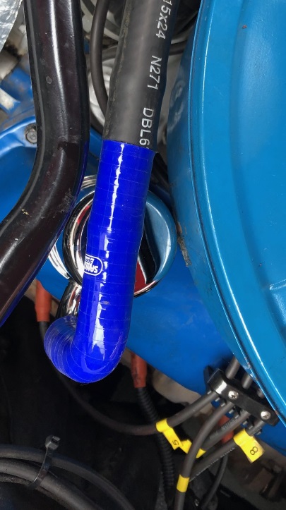

Liebe Freunde
Seit 6 Jahren optimiere ich meinen 66er - Inzwischen ein perfektes Auto.
Danke für die viele Hilfe, die ich hier gefunden habe.
jetzt ist nur noch diese eine kleinigkeit offen: Das (der?) Breather Cap scheuert am Luftfilter.
Habe schon verschiedene Modell probiert - immer das gleiche Problem.
Ich habe nen Edelbrook mit dem Standard Lufi drauf.
Ich könnte natürlich den Schorchel kürzen, der aus dem Valve-Cover kommt.
Gibt es andere Lösungsansätze ?
Vergaser mit einem Spacer höher setzen ? passt er dann noch unter die Haube ? der Ede ist im Moment ohne Spacer montiert.
Gibt es schmalere Breather Caps ?
Danke

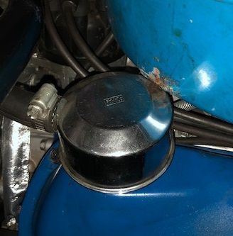

Du solltest den Breather in der originalen Bauform verwenden, z.B. https://www.rsb-parts.de/modell-1966/mo ... uss?c=4583
Dieser Breather hat einen geringeren Durchmesser und sollte besser passen. Origninal ist der Breather beim 66er schwarz lackiert.

DANKE !
Ist bestellt

passt !
danke für den Hinweis
