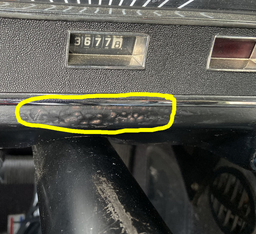

Bei dem Versuch, den kleinen Streifen vom Dashboard zwischen Instrumenten und Lenksäule mit Mattschwarz aufzufrischen (der war etwas zerkratzt), haftet die Farbe im Bereich dieser 'Punkte' nicht auf dem Metall. Als ob da Fettflecken oder so gewesen wären - es war aber alles sauber entfettet und aufgeraut. Und habe natürlich 'richtigen' lösemittelhaltigen Spraylack verwendet, nicht so ein Wasserzeugs. Ich habe ohne Grundierung gearbeitet, da das für matte Spraylacke im Innenbereich eigentlich immer ausreichend ist. Woran könnte es haken?

Du hast es schon beschrieben - der Lackaufbau ist nicht ausreichend. Also (in Kürze) nochmal anschleifen, grundieren, schleifen, lackieren....
Wer weiß, was der Vorbesitzer da "vergessen" hat....

Genau, erst Grundieren und vorher mit Silikonentferner säubern. Die Lenksäule kannst du ja dann auch gleich mitmachen ;)

_dirk hat geschrieben:Genau, erst Grundieren und vorher mit Silikonentferner säubern. Die Lenksäule kannst du ja dann auch gleich mitmachen ;)
und danach einen Lappen beim Ausbau vom Cluster benutzen, um die Lenksäule abzudecken.... ;)

Abschleifen
Silikonentferner
Abkleben ;)
Grundierung
Farbe
Resultat posten :)

....in dem Fall jetzt auf jeden Fall komplett entlacken, also blank machen....und dann wie beschrieben neu aufbauen.... vorzugsweise mit 2K Epoxi grundieren und innerhalb von 48h lackieren.... ich nehme dafür Basislack und einen mattierten Klarlack (Standox).

:o Auf keinen Fall mit dem Dreckszeug im Autolackbereich arbeiten..... das ist pures Silikon und du versaust dir anschließend ALLES damit.... abgesehen davon, das du das NIEMALS wieder vollständig aus deine Lackierpistole rausbekommst....

...das kenn' ich auch so, hatte aber trotzdem am Kotflügel eine Schweinebacke die doch immer wieder durchgedrückt hat, da habe ich den frischen Lack mit einem feuchten Verdünnertuch abgewischt und einen alten Lackierertrick angewandt, das hat funzt.
Mit der Spraydose/Pistole immer nur nebeln, das erste mal kaum sichtbar, 10' warten, nächster Nebel, warten usw., das kann dann auch schon mal ne Stunde dauern, funzt aber gut.

Hi, wie lange hast du nach dem Entfetten gewartet, bis du mit dem Lackieren begonnen hast?
Scheint so als wäre die Ablüftzeit zu kurz gewesen.
