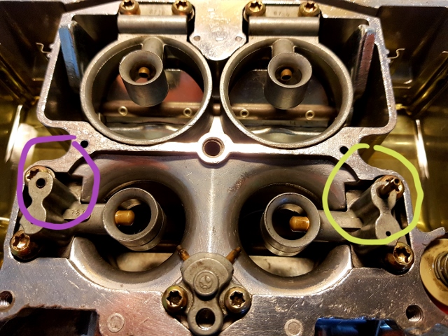

Moin Gemeinde,
jetzt kommen wahrscheinlich z.T. naive Fragen nachdem ich in der SuFu hierzu nichts gefunden habe:
Nach dem Reinigen und beim (vorsichtigen) Wiederzusammenbau meines alten Ede 1406 600 habe ich bei einem primary venturi clusters das high speed air bleeds abgebrochen. Auf deutsch: die kleine Luftdüse ist weggebrochen, vermutlich Materialermüdung. Bin trotzdem eine Runde gefahren, Motor läuft ruckig, Gasannahme stotterig.
Frage 1: liegt die schlechte Gasannahme daran? (Frage wohl naiv)
Frage 2: kann man diese Jets / Düsen einzeln kaufen. Eine Idee, wo? Oder hat jemand welche rumliegen?
Frage 3: jemand einen guten, gebrauchten Ede 500/600 mit stock conf. zu verkaufen?
Schönes WE! Heiko
