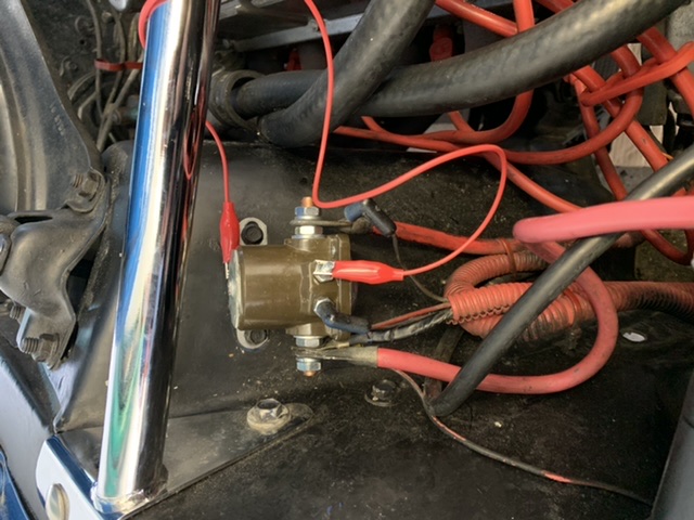

Also, es liegt wohl am neuen Magnetschalter. Scheint irgendwie falsch gewickelt zu sein. Mustang springt an wenn ich den Stecker vom I-Pol abnehme und den Anschluss mit der Masse verbinde. Auf beiden Polen waren bei Zündung an jeweils 6,7 V ....
Werde neuen bestellen müssen. Bin gespannt.
Vielen Dank für Eure Hilfe
Jochen

So kann ich wenigstens wieder fahren bis dass ich den neu bestellten Magnetschalter bekomme...
Jochen

Seltsam. Das sieht ja so aus, als wäre der S-Terminal innerhalb des Relais mit I verbunden, statt mit Masse. Kann es sein, dass die kleinen Schrauben einfach nicht in der richtigen Position fixiert sind? Du könntest nochmal messen, ob Durchgang von S auf Masse besteht. Wenn nicht, könnte es mit etwas Glück ausreichen, die kleine Mutter am S zu lockern und die Schraube um ein paar Grad zu verdrehen.

Es ist grundsätzlich nicht ratsam bei der Elektrik irgendwelche Brücken zu schaffen, wenn der Fehler nicht erkannt wird :!:
Bei einer originalen Zündanlage mit Widerstandskabel solltest Du folgendes messen:
Auf I liegt eine Spannung (ca.7V) an, wenn die Zündung eingeschaltet ist.
Auf S liegt eine Spannung (12V) an, wenn der Zündschlüssel auf "Start" gedreht wird - Dann hat auch der I Terminal volle 12V
