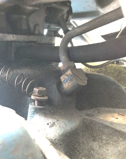

Hi, vielen Dank schon mal für die Tipps! @Philip ist das eventuell der Unterdruckanschluss (Links im Bild)? Da fehlt ja dann tatsächlich ein Schlauch(?) - wenn ja, wo schließe ich das andere Ende an? Danke + Gruß Ed

Das sieht sonderbar aus. An den Zugang, den du auf dem Foto zeigst müsste eigentlich die „Frischluftzufuhr“ für Kaltluft zum Krümmer angeschlossen sein. Also die Zweite Leitung für das Chokesystem. Die Warmluftleitung ist offensichtlich angeschlossen.
Der Unterdruck vom Modulator zieht der Motor von der Ansaugspinne. Bei mir mit einem T Stück ausgeführt. Versorgt dann mit einer Leitung den Bremskraftverstärker und mit der anderen Leitung den Modulator.
Leitung vom Modulator abziehen, Motor starten und mit Finger prüfen, ob der überhaupt Unterdruck aufbaut und die Leitung überhaupt dicht ist. (Schnellprüfung)
Dirk

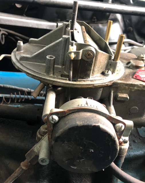

Unterdruck habe ich geprüft, Anschluss liegt hinten am Motor und ist dann über einen Schlauch mit der Unterdruckleitung Richtung Modulator verbunden - Schlauch oben abgezogen, mit dem Finger geprüft -> es liegt ein Unterdruck vom Motor an. Am Schlauch gesaugt: Unterdruck wird aufgebaut...

Ok, prima soweit.
Ölstand bei laufendem Motor vom Getriebe geprüft?
Wenn ok, dann Modulator wechseln - und hoffen.
Was hat das Getriebe für ne Geschichte?
Irgendwas gemacht? Sonstige Fehler?
Manuell feschaltet?
Seit wann liegt der Fehler vor?
Dirk
