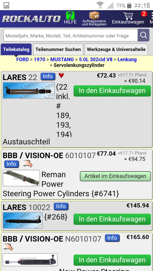

Danke für Eure Tipps. Der Druckzylinder muss wohl neu? Das kleinere Übel. Wo bekomme ich den? Was muss man beim Austausch beachten? Entlüften?
Vielen Dank

Kommen die Teile aus USA?
RalfK
Long live Mustang!
HoLeeShit
Beiträge: 331
Re: 1970 Mach I Lenkhilfe abgebrochen
Beitrag von HoLeeShit »
Klar, mir ist kein deutscher Hersteller bekannt!
