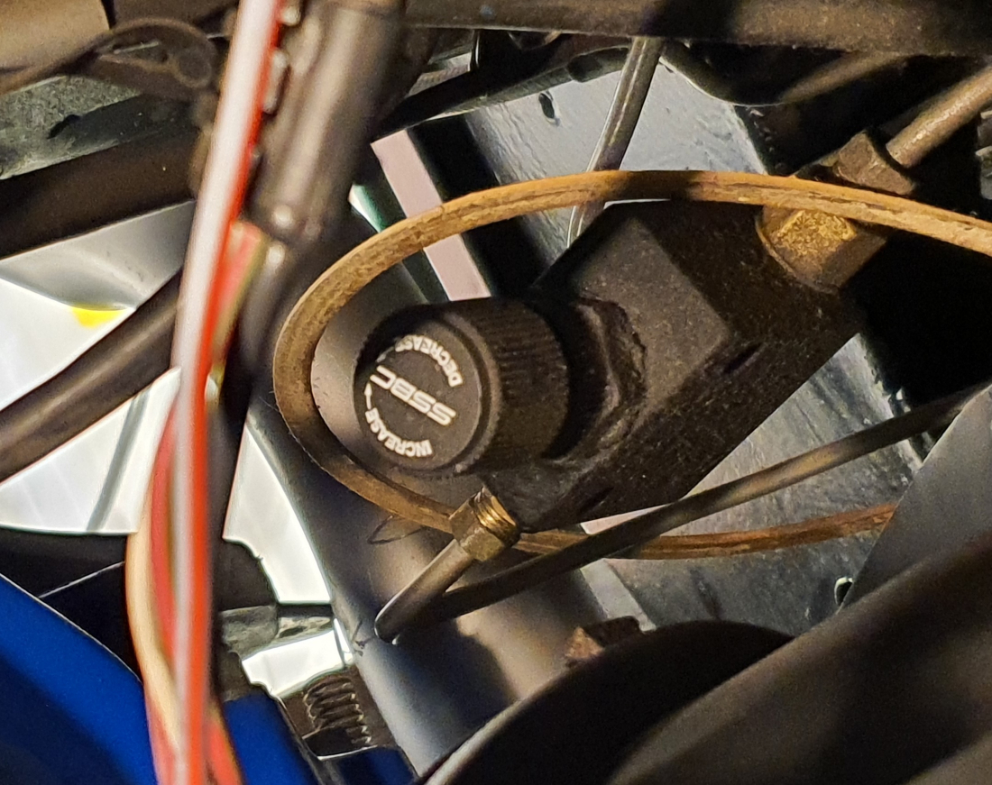

Druckregler ist Druckregler. Meiner von SSBC ist einstellbar und sitzt direkt hinter dem Verteiler in der Leitung nach hinten.
Gruss Holger
