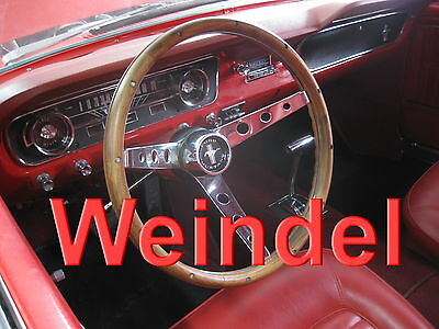

es ist so ein Zubehör-Lenkrad
Mustang Lenkrad.jpg (33.15 KiB) 1446 mal betrachtet

Hab' ich mir schon gedacht. Kontaktstifte (2) und die Schleifringe unterhalb der Nabe in Augenschein nehmen.

Schau dir noch die Kabel an die an der Schleifringplatine (Gant Kontaktplatine) eingelötet sind. Hier wird bei den Gant Lenkrädern großzügig abisoliert und dann so eingelötet, dass ein Stück unisoliert aus der Platine herauskommt . Je nach dem wie eingebaut wird und das Kabel gedrückt oder geknickt wird kann es sein, dass es hier zu Berührungen mit der Nabe (Fahrzeugmasse -) kommt und es Hupt. Bei mir kam es sogar zu einem Kabelbrand, da der Bereich nicht Abgesichert ist. :roll:
Besser noch eine 10A Sicherung dazwischen bauen.

Dominik´s Beitrag war zutreffend. Das Kabel war zu weit abisoliert!
