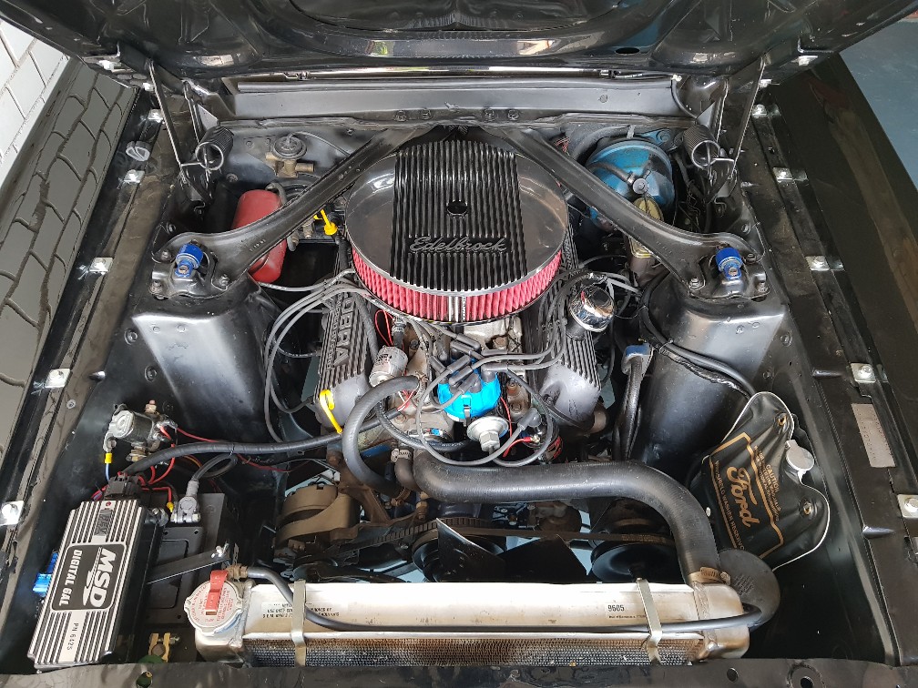

Knalpot hat geschrieben:Hi Michael,
Erhoffen tue ich mir eine bessere Verbrennung im Leerlauf. Ich finde das dort der Sprit sehr schlecht verbrennt. ( Geruch in meiner Garage)
Die Alte Zündspule wandert natürlich in den Kofferraum,da wir wegen Corona, einen Roadtrip durch Deutschland vor haben wollten ich eh eine zweite Zündspule mitführen, wenn die Msd versagt ist das schnell umgeklemmt .
Ich bin neuer Technik aufgeschlossen, bisher Balancer, Vergaser und jetzt halt die Zündung
Mal schauen ist habe sogar ne schwarze Box ergattert passt also bei mir.
Gruss und schönen Abend noch..

So habe fertig.
Ich hätte nicht gedacht das die MSD box so einfach zu installieren ist und so einen Unterschied macht.
Anspringen und Leerlauf sind viel besser und ruhiger geworden, alle Probleme die ich bisher beim Öffnen der Secondary hatte sind weg und er stinkt auch nicht mehr so nach unverbranntem Benzin im Stand.
Jetzt kommen noch neue NGK Zündkerzen mit dem Empfohlenen Elektrodenabstand von 1,3 mm rein und dann kann der Roadtrip losgehen.
Gruss und allzeit gute Fahrt,
Marc
Marc

Re: Edelbrock AVS2
ist das Dein Beauty Case oben auf der Batterie....?

Re: Edelbrock AVS2
Lach du nur, der Unterschied ist bei schon sehr stark, alles was mich vorher gestört hat und mit Zünd- und Vergasereinstellung nicht besser wurde ist plötzlich schön rund und harmonisch.torf hat geschrieben:ist das Dein Beauty Case oben auf der Batterie....?![]()
Jetzt läuft er so wie ich es mir immer gewünscht habe.
Gruß Marc
