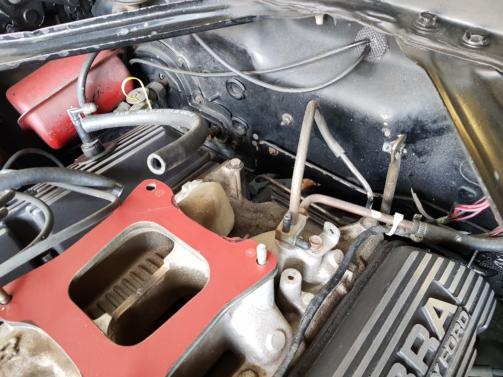

Hinten soll der BKV ran. Der sitzt bei mir aber an der Ansaugbrücke (Bild) zusammen mit dem Automatikgetriebe.
Kann ich das so lassen oder soll ich lieber umklemmen?

Kannst so lassen. Richtig eingestellt wird dein Motor damit deutlich besser laufen.

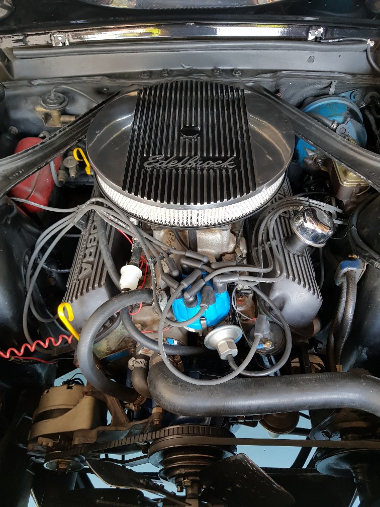

Ich wollte euch mal auf dem laufenden halten.
Alles passte prima nur der Luftfilter war mir etwas hoch. Also den Deckel auf den Alten, passt.
Zum Vergaser, der ist sehr einfach zu montieren und läuft out of the Box sehr gut, nur die Klappe des Primary hab ich 1,25 Umdrehungen strammer gemacht und die Leerlaufdüsen eingestellt. Leerlauf liegt jetzt bei 700-720 bzw. ca. 560 in D.
Der Motor läuft gefühlt viel sanfter, ohne Leistungsverlust.
Mal schauen was der Tankwart dazu sagt.
