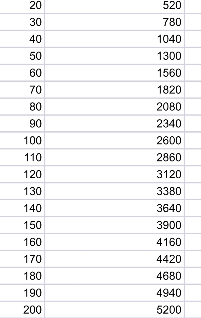

ich fahre ne 3.00er und habe mal auf dem rechnerischem Wege und zahlreiche Werte mit Praxistests bei unterschiedlichen Geschwindigkeiten ermittelt.

Bleibt gesund - es grüßt euch
Alex
Alex
