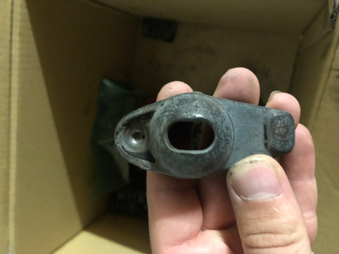

Re: Ventile 289er
So sehen die originalen aus
- A8EF8616-B763-4030-8A63-3EFD7BFD8BDA.jpeg (569.24 KiB) 273 mal betrachtet
