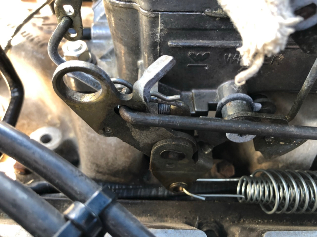

ich habe mich immer mal wieder gewundert, warum der Wagen im Leerlauf so hoch dreht. Nach einiger Zeit hat sich das wieder gelegt und ich habe mit keine Gedanken mehr gemacht.
Jetzt hatte ich mal wieder Zeit und habe mir das Gestänge angesehen.

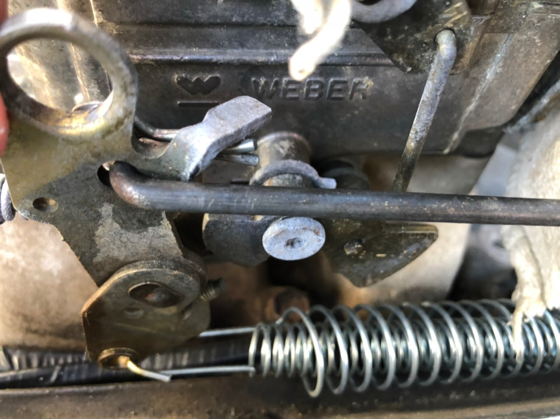

Die Stange, die zum Hebel zu Gaspedal geht, ist mit einem Splint gesichert. Der hat sich verdreht und verhakt. Somit stand die Klappe immer ein wenig auf und hat Gas gegeben. Deswegen hat er im Stand so hoch gedreht :?
Wenn ich per Hand am Gestänge Gas gebe, geht es soweit, bis dieser Absatz oben auf dem Splint aufliegt :?:
Ist das so korrekt? Ich kann es mir nicht vorstellen...
Hatte den Wagen damals zum Vergaser-Überholen. Vielleicht wurde ein falscher Splint eingebaut?
Auf dem unteren Bild ist das Gestänge im Leerlauf und auf dem oberen habe ich den Hebel bis zum Splint drücken können.

Ich finde diese Betätigung überhaupt nicht schön. Ich habe in die Bohrung, wo bei dir der "Eisenhaken" drin steckt, den mitgelieferten Kugelkopf montiert und auf das Gestänge ("Eisenhaken") ein Gewinde geschnitten für die Kugelpfanne.

Die Lösung von Bullfrog ist deutlich schöner. Gibt aber auch kleine Kunststoffpömpel, die in das Loch kommen, um das Gestänge Spielfrei einhaken zu können....

ich habe auch einen Federstecker im Einsatz,nur bedeutend kleiner und kürzer.
Das wäre eventuell auch ne Idee wert https://www.ebay.de/i/282837681276?chn= ... gLqT_D_BwE

Für original Vergaser war sowas gedacht:
https://www.macsautoparts.com/ford_must ... retor.html
Du hast offenbar ein original Gestänge mit nicht original Vergaser, deshalb musst Du dir etwas zusammenzimmern, wenn es ordentlich gemacht sein soll. In etwa sowas:
https://www.amazon.ca/Moroso-64927-Holl ... B000CON28Q
Hoffe das hilft, Gruss Urs

bei meinem sieht das so ausBild

Danke für die Hinweise,
habe den Wagen so übernommen und keinerlei weitere Teile für den Vergaser.
Ich denke, dass ich mir dann selbst was zusammenstellen werde, damit das wieder ohne Probleme läuft.
V8fan: das sieht natürlich sehr gut aus, aber ich denke, ich schaue nach einem kleineren Splint oder lasse mir zwei Teile drehen, damit ich das vernünftig befestigen kann.
Hatte mir schon gedacht, dass das so nicht gut ist...
