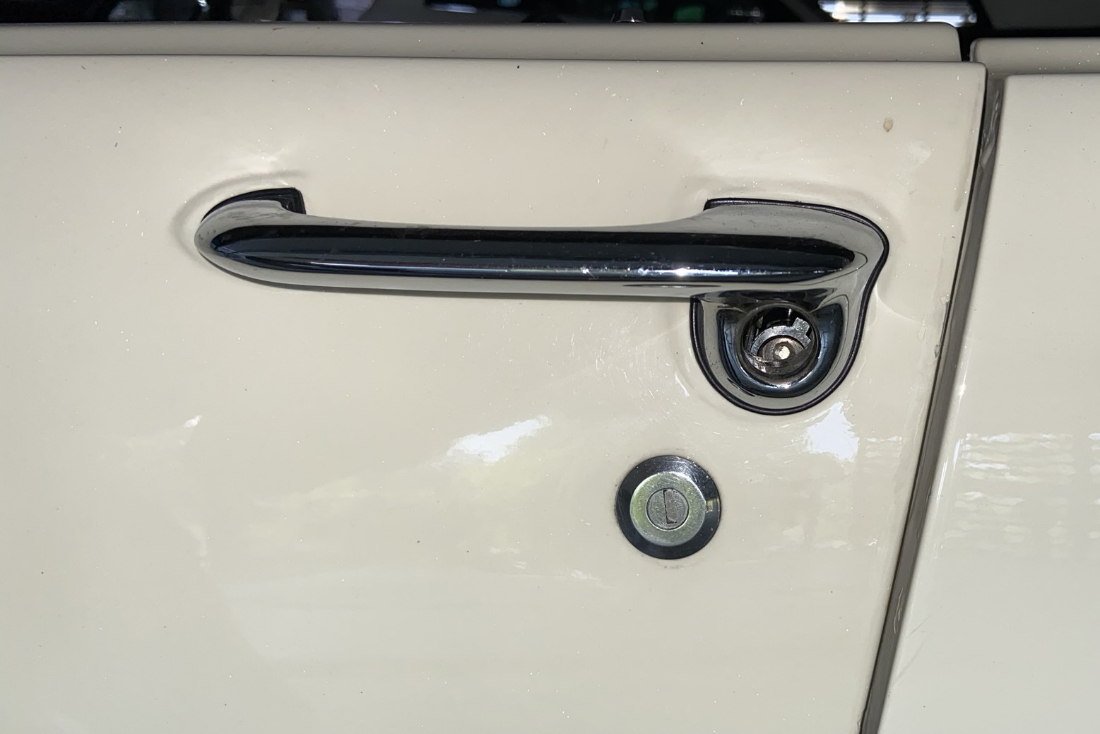

65er Coupe: zunächst ließ sich der Drücker am Türschloss nicht mehr reindrücken, die Tür ging nur noch von Innen zu öffnen. Dann ging er ganz rein - und verschwand im Nirwana, siehe Foto. Ist das shon mal jemand passiert? Ich befürchte, ohne Demontage der Türverkleidung komme ich nicht weiter? Mir graut etwas davor, da man immer wieder von abreißenden Clips an der Verkleidung hört
Gruß Guido

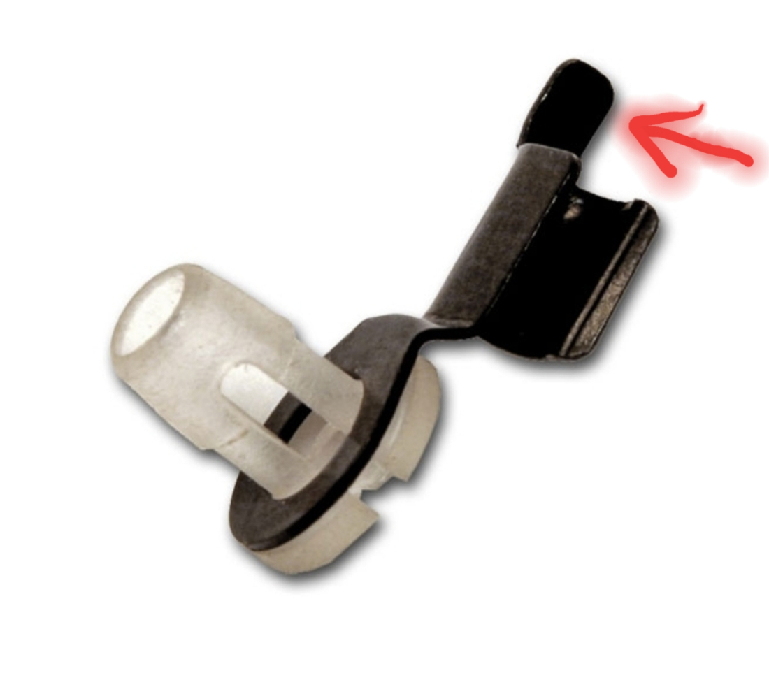

Hi Guido,
die Clips die das Gestange fixieren sehen so aus.
Diese Klammern sich an den Stab des Gestänges und sitzen oft sehr fest.
Mit einem kleinen Schlitz-Schraubendreher lässt sich das an der mit dem Pfeil markierten Fahne ganz gut abhebeln.
Meistens bricht das Kunststoffteil dabei ab, Ersatz gibts aber bei den üblichen Verdächtigen.

Hi Mario, danke für das Bild. Das ist vermutlich die Befestigung oben am Türdrücker, an die man leider sehr schlecht rankommt (die andere Stange ist anscheinend auch unten so gesichert). Das Ganze sieht so aus wie auf dem Bild, irgendwie habe ich mit einem langen Arm da ein Foto machen können. Ich habe versucht die Stange aus den beiden vermutlich Kunststoffbacken herauszuziehen, hat aber nicht geklappt. Jetzt rätsel ich, ob es von der Rückseite gesichert ist, und wenn ja, wie.
Gruß Guido
