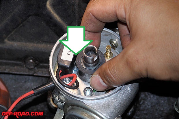

nur Frage zum richtigen Verständnis
der Abstand vom Ignitor zum Plastikring soll nur 0,76mm sein, korrekt?
0.03" = 0.76 mm -> also kein voller mm
"set the air gap betwenn the module and magnet slevve using the provided plastic feeler gauge (0.030" thick). this is done in the manner as points. note: in same kits the modules are stationay and not not require air gapping"
Ich habe leider nicht das beschriebene plastik teil und muss wohl mit fühlerlehren arbeiten.
Gruß Frank
tonilepo
Beiträge: 756
Registriert: So 3. Apr 2011, 09:12
Re: Petronix Ignitor - Einbau im Distributor
Beitrag von tonilepo »
Hi Frank,
nimm einfach eine Plastik karte/ Bankkarte ;) passt .
Gruß Stephan
Beiträge: 5039
Wohnort: Ruhrgebiet
Beitrag von torf »
Die Pertronix ist da flexibel - stell 0,030" ein und es sollte passen..... mache laufen auch mit 0,050"
