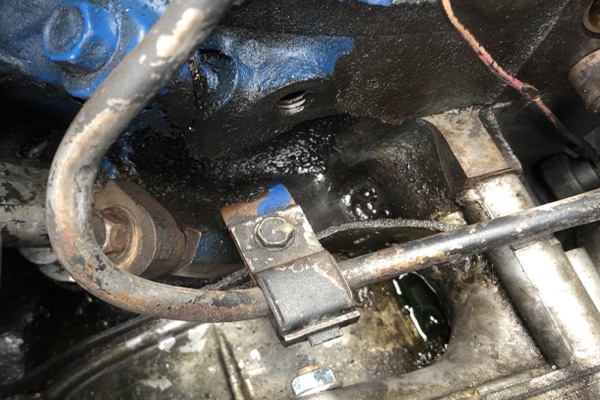

Habe den Klimakompressor ausgebaut und da drunter sieht der 289 wie auf dem Foto aus.
Mal alles trocken, dann wieder eine Pfütze mit Kühlflüssigkeit
Kennt Ihr sowas? Was könnte die undichte Stelle sein. Zyl.-Kopf-Dichtung?

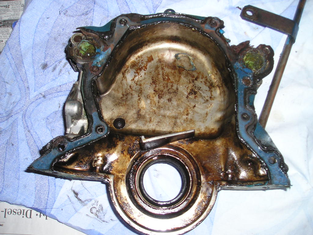

Hatte ich bei meinem 289er auch schon.
Bei mir war die Dichtung des Steuerkettengehäuse zu den Wasserkanälen am Block kaputt.
Hat sich einfach aufgelöst ( siehe Bild )
Musste dann eh die WAPU wechseln und habe dann alles neu gemacht.
Schein ne Krankheit zu sein, denn mein anderer 289er wird dort auch leicht undicht.

Re: Undichtigkeit
Danke für die Info.
Hört sich dann ja so an, dass ich noch ein kurzes Weilchen damit rumgurken kann.
Im Winter ist sowieso das Projekt „Motor raus und rundum abdichten“ dran...
Ich hatte ein bisschen Bammel, dass die Kopfdichtung aufgegeben hat oder sogar ein Riss am Gehäuse vorliegt.
Werde es jetzt noch mal sauber machen und genau beobachten, wo es anfängt zu sabbern...
Dirk

Re: Undichtigkeit
Hi Dirk,
Öl in diesem Bereich kommt i.d.R. durch die vordere Korkdichtung der Ansaugbrücke oder aus dem defekten O-Ring im Fuß des Zündverteilers.
Beide Bauteile lassen sich problemlos ohne Ausbau des Motors abdichten.

Re: Undichtigkeit
Macht ihr auf die Dichtung des Steuergehäusedeckels noch ein wenig Dichtmasse?

Re: Undichtigkeit
ich arbeite immer in diesem Bereich mit zusätzlichen Dichtungsmittel - zu oft sind die Dichtflächen schon angefressen und erodiert..... und eine Undichtigkeit an dieser Stelle ist wieder viel Arbeit....
Die Stelle wo sich bei Dir das Wasser sammelt ist ein typisches Problem.... sieht man sehr häufig.... Neu abdichten und fertig...
