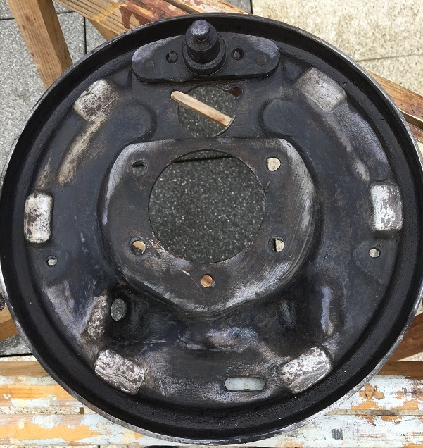

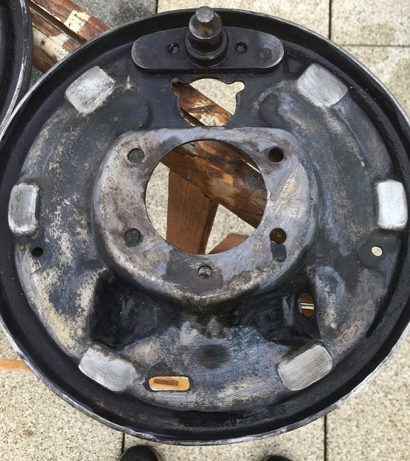

jetzt nach mehr als einem halben Jahr möchte ich dieses Thema nochmals aufmachen, denn ich habe mir zwischenzeitlich in den USA 2 Ankerplatten besorgt. Leider müssen wohl die Gleitbacken wie von Euch beschrieben aufgearbeitet werden. Wenn ich es richtig verstanden habe, werden die dann aufgeschweißt und geschliffen. Kann dies üblicherweise ein Kfz.-Betrieb oder muss ich mir einen anderen "Fachbetrieb" suchen?
Braucht der dann dazu gewisse Maße oder versteht sich dies für einen Fachmann/-frau von selbst?

das aufschweißen ist nicht so schwer. Frag mal in einer Kfz-Bude nach ob die ein MAG-Schweißgerät (Schutzgasschweißgerät) haben. Damit bekommt man das am saubersten hin. Ich habe nur die Einkerbungen aufgeschweißt, die sich über die Jahrzehnte in die Gleitfläche eingearbeitet haben. Dann die aufgeschweißte Naht vorsichtig mit einer kleinen Flex und Schruppscheibe runterschleifen bis sie plan ist mit der eigentlichen unbeschädigten Gleitfläche. Die unbeschädigten Gleitflächen sind ja groß genug zum vergleichen. Sollte danach dann alles schön glatt sein. Beim Zusammenbau noch ein bisschen Kupferpaste auf die Gleitflächen und dann flutscht es.
Gruß Jens

Moin moin.... so wie der Jens habe ich es auch gemacht.War fix gemacht und funktioniert tadellos. LG

DIto. Nur habe ich die Platten meinem Onkel gebracht, da dieser als Methallbauer entsprechende Maschienen hat. Mit dem Winkelschleifer hatte ich das Problem, dass der Rand der Platte höher steht als die zu bearbeitende Fläche und somit im Weg ist.
