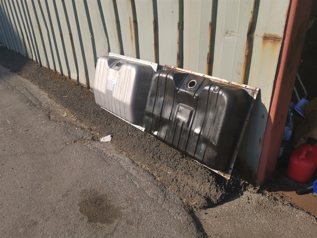

Beim Verschließen bzw. Redurzieren der Tankbelüftung aufpassen, dass sie nicht komplett verstopft wird.
Ich habe das Gummi am Dankdeckel gegen eine neue getauscht. Diese Dichtung war wohl so weich, dass die die kleine Kerbe im Einfüllrohr verschlossen hat.
Das Ergebnis war wohl ein zusammengesogener Tank
