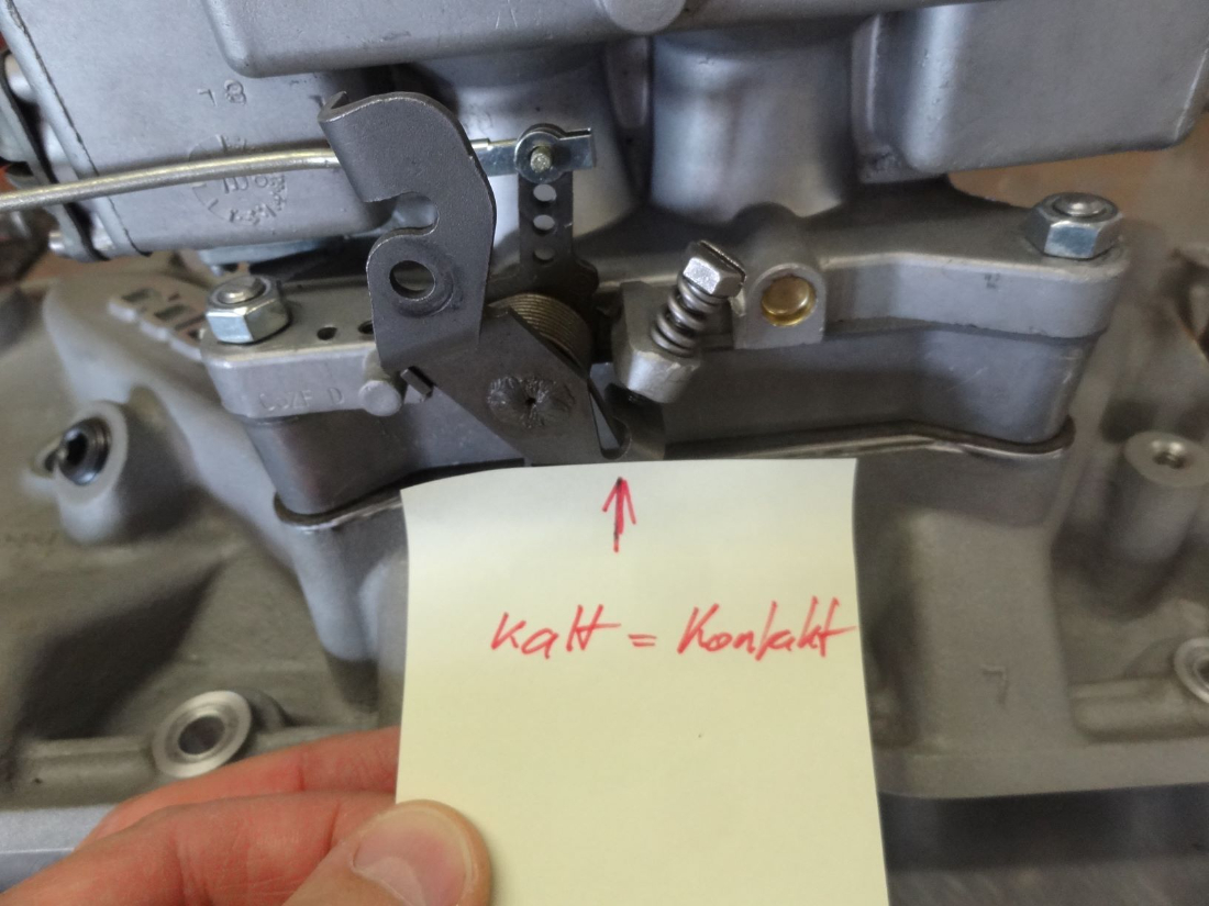

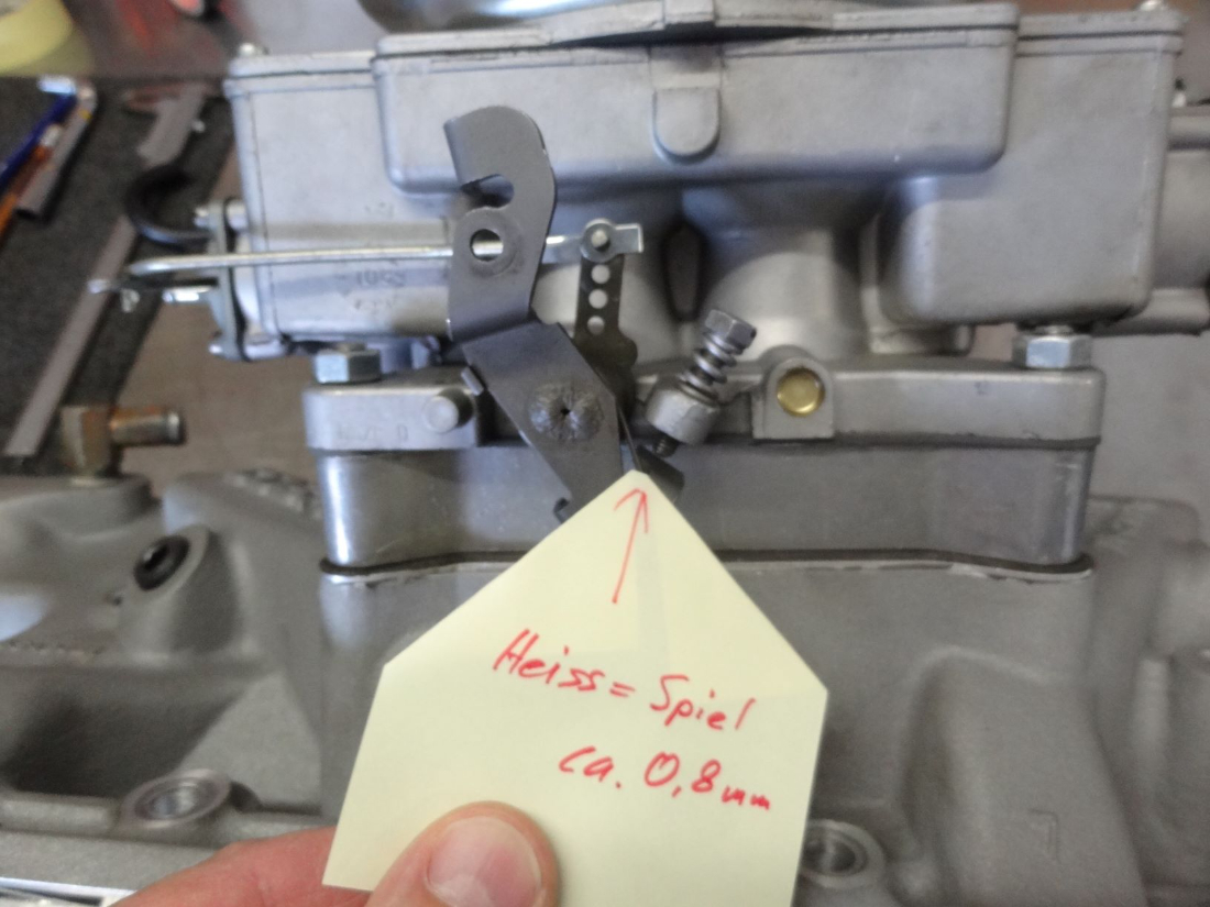

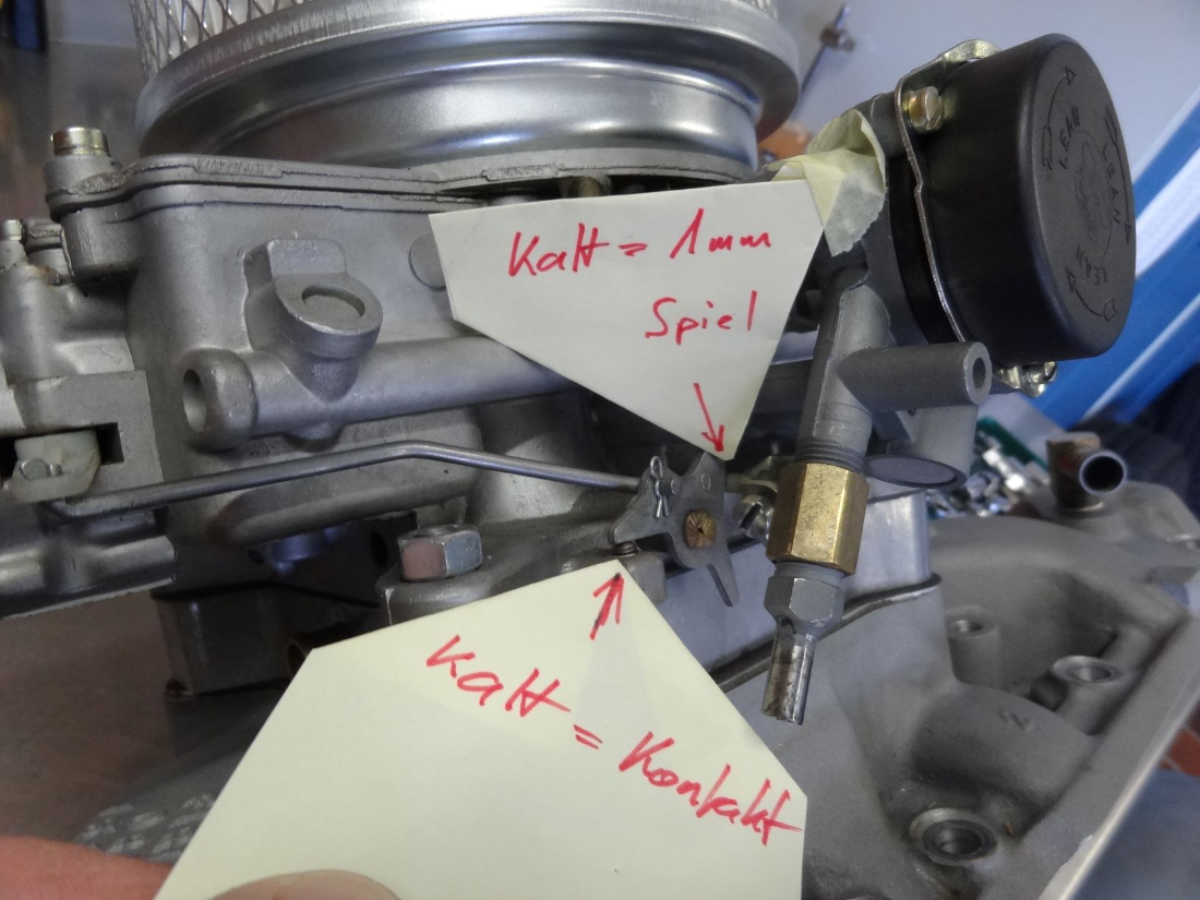

Ich habe mal Bilder gemacht an einem anderen Autolite 4100 Vergaser zur besseren erklären was bei meinem Vergaser passiert.
Kalt meine ich Motor gestartet und stabilisiert bei 750 Rpm Standgas.
Heiss meine ich nach einer längeren fahrt, Motor und Vergaser sind heiss.
Auf dem letzten Bild, Spiel ca. 0.8mm heisst, 1000 Rpm Standgas. Ist nicht immer der Fall. Wenn doch, kann ich den Primären Drosselklappenhebel von Hand in den Anschlag drücken, dann wieder 750 Rpm, merke aber ein deutlicher Wiederstand der von dem Plastik Pin auf der gegenüberliegenden Seite her kommt.
Die Sekondären Drosselkappen sind auf jeden Fall geschlossen und liegt auf dem dafür vorgesehenen Anschlag auf. Kein Spiel ist vorhanden zwischen Anschlag und Plastik Pin.
Wieso dies so ist kann ich mir nicht erklären.
Vielleicht weiss ja jemand von Euch was ich falsch gemacht habe, oder was am Vergaser in Ordnung gebracht werden sollte.
Besten Dank Urs
