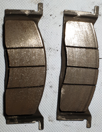

da mir das Thema keine Ruhe lässt hier noch mal ein Update.
Gestern auf der linken schwergängigen Seite entlüftungsschraube am Sattel geöffnet. Es trat keine Bremsflüssigkeit aus. Das Rad ließ sich anschließend auch nicht leichter drehen
=> also bin ich davon ausgegangen, dass die Seite nicht unter hydraulischen Druck stand.
Dann habe ich die Bremssättel demontiert und die Bremsbeläge geprüft (die sind ja nagelneu // bzw. vielleicht 200km gefahren).
Auf der linken schwergängigen Seite ist eine Kante oben am Bremsbelag zu sehen.
Porterfield Brmebeläge.jpg (127.4 KiB) 439 mal betrachtet
Diese habe ich entfernt und dann die Beläge von li+re getauscht. Nach der Montage liefen beide Räder freigängig.
Dann einmal in die Bremse getreten.
Ergebnis. linke Seite lief wieder schwergängiger..... :shock: so langsam bin ich mit meinem Latein am Ende.
Eigentlich kann das nur ein Problem der Rückstellung des Bremszylinders sein.....den habe ich aber demontiert und einen neuen Dichtring verbaut.
Der klemmte auch nicht!
Hat noch jemand eine Idee???
Danke Gruß Markus.....und bleibt alle schön gesund ;)

Hi Markus,
tja, auch mir gehen langsam die Ideen aus.
Der fehlende Druck am Entlüfterventil ist ein Zeichen dafür, dass wir die ganze Hydraulik erst mal als ok betrachten können.
Was mir nicht gefällt ist die Kante/Absatz an dem einem Belag.
Heißt für mich, dass entweder der Bremssattel nicht sauber geführt wird, oder die Scheibe an der Stelle nicht Plan ist.
Checke bitte folgendes:
- Führungspins
- Gummihülsen
- Rückstellbleche
und natürlich die Scheibe selbst.
Mittlerweile würde ich:
- zwei überholte Bremssättel samt Montagezubehör holen: Rockauto Cardone 184012 und 184013
- zwei neue Bremsscheiben Raybestos 6006R, oder Bendix PRT1018
In Summe keine €200,- und dann MUSS endlich Ruhe sein.

Ach ja, sonst sehen deine Beläge gut aus...

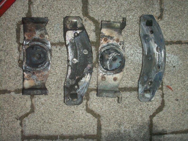

Weniger gut sahen meine Toro Cheapo Beläge nach ein paar Runden Hockenheim aus:
:shock: :shock: :shock:

68GT500 hat geschrieben:Hi Markus,
- Führungspins sind auf der linken Seite neu gekommen
- Gummihülsen sind auch neu
- Rückstellbleche links neu von Rockauto
und natürlich die Scheibe selbst. Scheibe links hat keinen Schlag (kleiner als 0,1mm. Sieht ganz gut aus, außen eine kleine Kante
die Bremsleistung ist ja in Ordnung, ich werde das mal beobachten. Die linke Seite wird selbst nach flotter fahrt nur unwesentlich wärmer. Wenn sich wieder eine Kante bildet werde ich wahrscheinlich die Scheiben tauschen.....und die Bremssättel
Danke für die Tips :D
