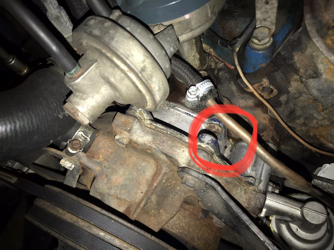

Mir ist aufgefallen das sich hinter der Wasserpumpe, auf dem Gehäuse von der Steuerkette, etwas Kühlwasser ansammelt.
Ich hab die Schrauben der W- Pumpe mal nachgezogen, scheint nicht viel gebracht zu haben.
Hab alles trocken gewischt und es sammelte sich wieder etwas.
So wie es aussieht ist kein Kühlwasser im Ölkreislauf, also im Steuerkettengehäuse runter in die Ölwanne gelaufen.
Habt Ihr eine Idee?

Ist ein Klassiker an der Stelle.
Lüfter, Wapu, Steuerkettengehäuse ab.
Wenn du schon dabei bist sollte die Steuerkette neu rein. Dann hast damit Ruhe.
Oder deine Schlauchverbindungen genau checken. Und die Anschlüsse auf der Spinne.

Hallo Andre,Bolli377 hat geschrieben:Moin zusammen,
hab mal ne Frage...
Habt Ihr eine Idee?
André
das ist wohl das Steuerkettengehäuse undicht. Wenn das Thermostat undicht ist, steht das Kühlwasser normalerweise in der anderen Ausbuchtung auf der anderen Seite.
Oft ist das Steuerkettengehäuse durch Korrosion zerfressen und dichtet deswegen nicht mehr richtig ab.
Schau auch unbedingt nach der Steuerkette wenn Du eh schon alles zerlegst.

Hi zusammen,
Danke für die Infos.
@Patrick, Dein Video hab ich mir tatsächlich schon vor dem Eintrag hier angeschaut.
Jetzt müsste ich nur noch die richtige W- Pumpe und Dichtungen ausmachen.
André
PS. Ich bin schon etwas mit dem Problem gefahren, kann es irgendwelche Auswirkungen für den Motor haben? Es ist
mir erst vor kurzem aufgefallen.

der Motor hat nachweislich 120.000 mls. gelaufen, wann sollte denn die Steuerkette mit getauscht werden?

Wie in meinem Video zu sehen, die darf maximal 1/2" Spiel haben.Bolli377 hat geschrieben:Ich nochmal,
Da ist aber sicher schon eine neue Kette drin, die originalen aus Pertinax haben
nach der Laufleistung normalerweise keine Zähne mehr.

Moin Moin.... Ich habe zwar noch nicht soviel Erfahrungen wie die anderen Spezialisten hier, aber bei mir war die Ansaugbrücke undicht und das Wasser hat sich auch immer dort gesammelt. LG

Bei mir auch....lachmalwieder181 hat geschrieben:Moin Moin.... Ich habe zwar noch nicht soviel Erfahrungen wie die anderen Spezialisten hier, aber bei mir war die Ansaugbrücke undicht und das Wasser hat sich auch immer dort gesammelt. LG
