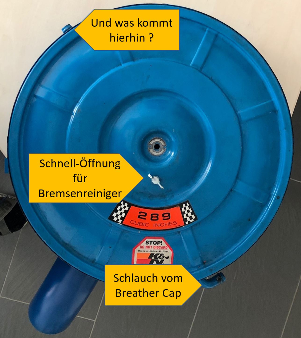

Hello Zusammen
Wozu ist eigentlich der hintere Anschluss am Serien-Lufi-Kasten ?
Der Lufi steht auf einem Ede 1406.
Das PCV ist doch direkt in den Ede geführt.
Also wozu dieser Anschluss am Lufi ?
Danke für einen Hinweis

Zumindest bei den älteren 351C geht der Anschluss an den Aktivkohlebehälter, der mit der Tankentlüftung verbunden ist.
Beim 289 eventuell ebenso ( Calif. Emission etc.)?

Bei Fahrzeugen mit Thermactor System wird hier der Schlauch vom "backfire suppressor valve" angeschlossen.... Das System gab es bei California Fahrzeugen, da hier die Abgasbestimmungen schärfer waren, als in anderen Bundestaaten.....
Du reinigst Deine Bremsen durch den Luftfilter....? :lol: :mrgreen: :lol:

Danke - das macht Sinn. Auto stammt aus Stockton, Ca - etwas östlich von LA

Vielleicht war ja mal vor 50 Jahren so etwas angebaut.... Meiner kommt ebenfalls aus CAL und ich habe auch diesen Pömpel hinten drauf - aber kein Thermactor System mehr..... dafür aber noch die Halterung von der Smog Pump....

Ist es eigentlich besser, diesen Anschluss zu verschließen, wenn er ungenutzt ist (Strömungsverhältnisse im Gehäuse) oder spielt das keine Rolle und er kann offen bleiben ?

Das spielt keine Rolle.... der Motor merkt das nicht.... ;)
