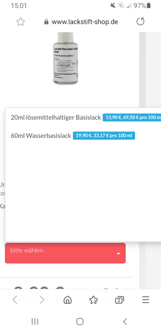

Hallo
Noch eine Frage welcher lackstift ist besser ?

Re: Farbe Dark moos green
Beitrag von mem »
Bei den meisten Herstellern deckt der Wasserbasislack besser..... zum ausbessern insoweit besser, da er nicht wieder ablöst wenn man 2x drüber muss..... kann aber nicht ohne vorherigen Rostschutz aufgebracht werden. Die Wasserlacke sind in der Regel rostpassivierend dh: sie lösen keinen Rost aus, sind aber nicht auf Dauer geeignet sie aufs blanke Blech aufzubringen....
Aufbau: grundieren, Basislack und mind. 1x besser 2x Klarlack
Mengenlehre =
