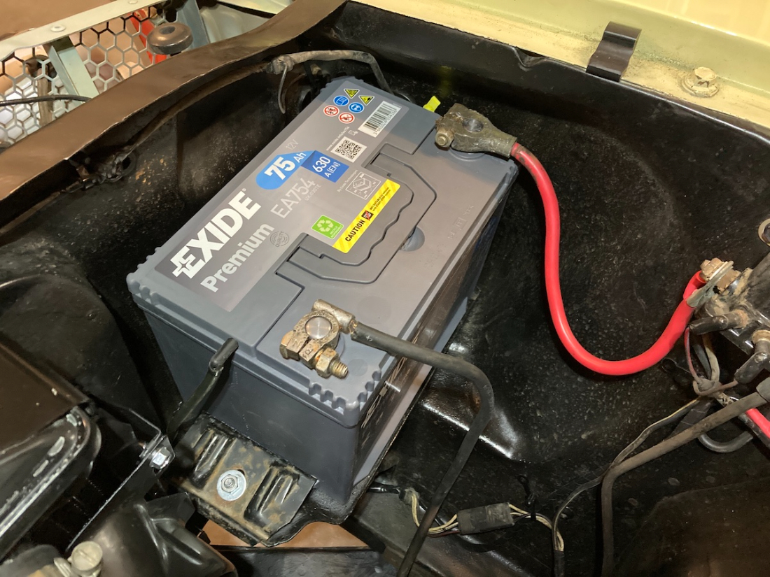

Passende Batterie für 65/66er
Beitrag von nitram70 »
ich habe nun schon des öfteren mal die Frage nach einer passenden Batterie gesehen. Oft wird die Optima empfohlen, damit habe ich leider keine Erfahrung, den Eigenschaften nach scheinen die aber gut zu sein.
Ich bin einen anderen Weg gegangen und habe mir eine Exide Batterie herausgesucht, die von den Abmessungen her tatsächlich perfekt in die Aufnahme passt, zumindest beim 65/66er Modell. Ab 67 konnte ich das leider nicht probieren.
Es handelt sich um die Exide EA754, die mit ihren 260mm Breite wirklich perfekt passt! Auch die beiden Leisten unten an den kurzen Seiten sind etwas erhöht und absolut passgenau für den Mustang, die Halterung und die Klemme greifen genau da drauf. Die Batterie ist in der Bauform etwas höher als normale Batterien, das ist bei dem Einbauort aber kein Problem.
Daher meine absolute Empfehlung für diese Batterie! Exide fahre ich schon seit vielen Jahren in allen möglichen PKW und NFZ, seit dem ich mit Varta nur noch Probleme hatte.
Link: https://www.autobatterienbilliger.de/Ex ... tobatterie
Nein, ich bekomme da nix für, ich bin nur überzeugt und freue mich, wenn ich helfen kann :)
Viele Grüße,
Martin

nitram70
Beiträge: 12
Registriert: Fr 24. Apr 2020, 22:28
Re: Passende Batterie für 65/66er
Nachtrag:
Eventuell ist das Modell EA755 zu bevorzugen, weil hier die Pole vertauscht sind, so dass der Karosserie-nahe Pol der Minuspol ist.

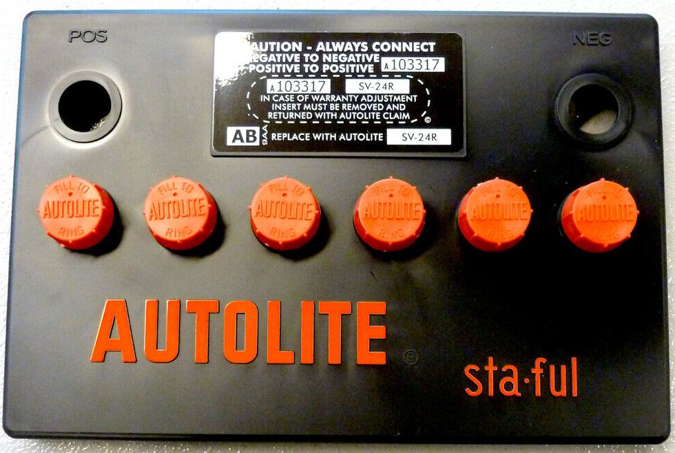

Beitrag von huschdeguzzele »
Das Autolite cover fehlt noch... :D :D
Autolite deckel.JPG (118.76 KiB) 3452 mal betrachtet
Gruss Jochen

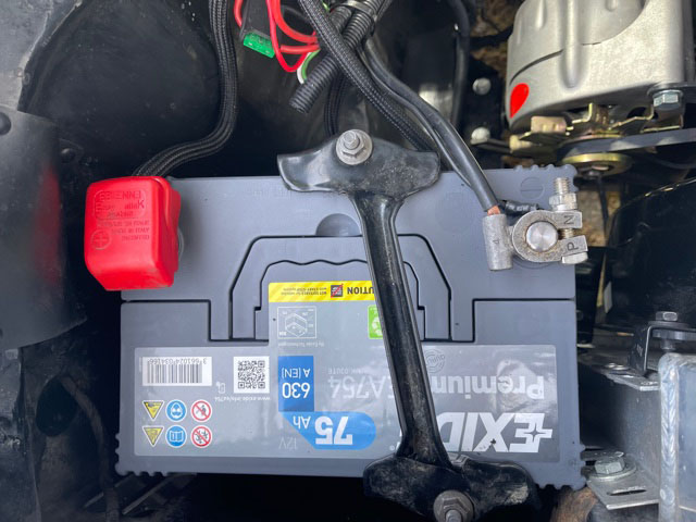

Beiträge: 5945
viel wichtiger als den deckel ist den eingezeichneten bereich vor den PLUS pol zu isolieren!!
Batterie-Exide Kopie.JPG (797.75 KiB) 3389 mal betrachtet

DrWhoMustang66
Beiträge: 498
Wohnort: Oberallgäu
Beitrag von DrWhoMustang66 »
...Batterie ist eingebaut.
Allerdings musste ich die Batteriehalterung (rechter Niederhalter) wegen meinem Alukühler etwas anpassen :lol:
Roy
