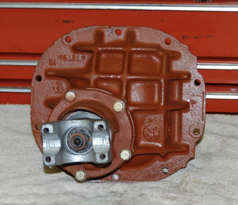

DukeLC4 hat geschrieben:Unter dem Deckel ist ein großer O-Ring, den kannst du einfach erneuern.Woelfchen64 hat geschrieben:Ja, ich mache morgen Bilder, damit ihr seht, dass ich den verschraubten Deckel Richtung Kardanwelle meine.
Kardanwelle raus, die 5 Schrauben an dem Deckel lösen, dann kannst du ihn aus dem Differential ziehen - Achtung da läuft ein wenig Öl raus.
Dann den O Ring erneuern, das ganze wieder zusammenschrauben und Öl rein.
Zwischen dem Lagerdeckel und dem Diff Gehäuse liegt noch ein Shim um das Spiel im Differential einzustellen, der muss wieder eingebaut werden.
Eigentlich ganz einfach.

So sieht das bei mir auch aus. Ich habe mal ein Bild aus dem Netz kopiert. Das Öl kommt aus der Dichtung zwischen Deckel (hier in rot) der mit dem Gehäuse verschraubt wird.
