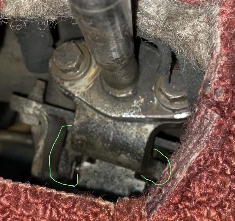

Sieht aus als ob da bei Dir was fehlt.
Kann aber eigentlich nicht sein da dieser Bügel benötigt wird.
In meinem Video siehst Du wie das ganze aufgebaut ist.

Das Video habe ich dann auch irgendwann entdeckt - gut gemacht ;)
Der Bügel ist da, nur auf dem anderen Bild schlecht zu erkennen, hier sieht man den ein wenig besser:
4SPED-IMG_2884 (1).jpeg (614.22 KiB) 1019 mal betrachtet
Das 69er Getriebe hat halt den Tachowellenausgang auf der anderen Seite, und man muss die Handbremse anders verlegen.
Gruß Guido

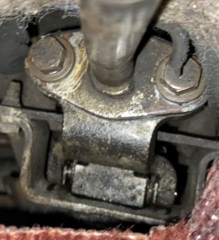

Ich meine den äußeren Bügel.
agentfox
Beiträge: 436
1965 Fastback A-Code 4-Speed
Re: Schalthebel/Getriebe 4-Gang?
Beitrag von agentfox »
Der äußere ist auch da. Hier mal eine etwas andere Perspektive, passt also soweit alles :-)
