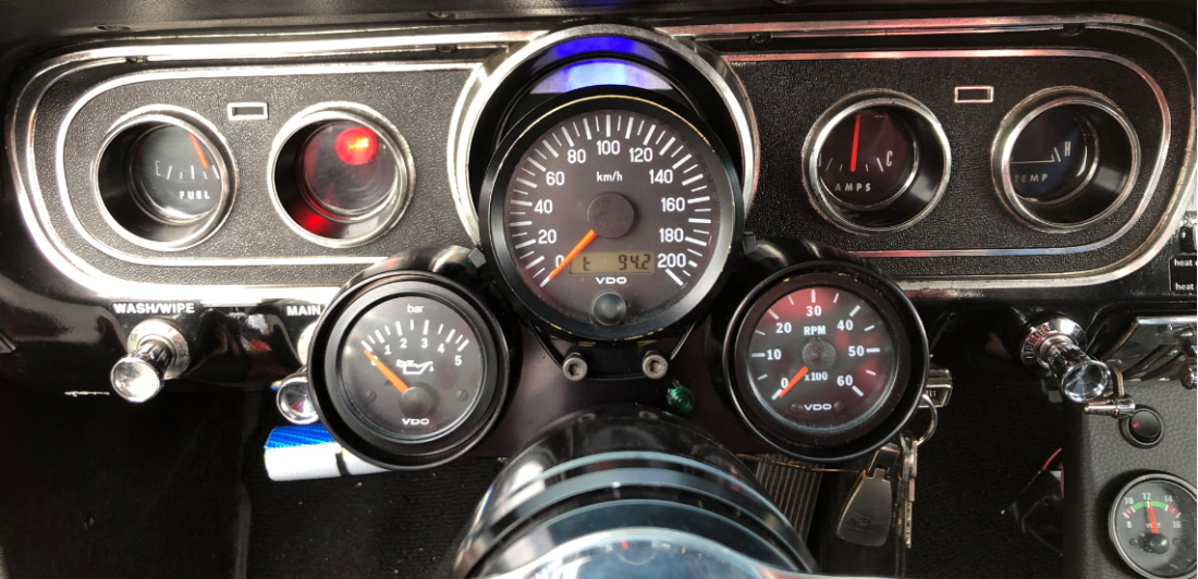

Hier übrigens mein auf VDO Technik umgebautes Dahsboard
Der Originaltacho ist ausgebaut - stattdessen dort am oberen Rand eine blaue Fernlichtanzeige.
Der VDO Tacho wird über einen Geber am Getriebausgang angeseteuert - der gleiche Geber steuer auch den Tripmaster.
Im Loch wo ursprünglich die Öldruckanzeige war ist jetzt das "Idioten Licht".
Ich weiss - Puristen sind jetzt entsetzt - aber im Rallye-Betrieb ist es so einfach sinnvoller.
