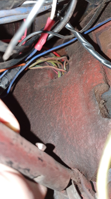

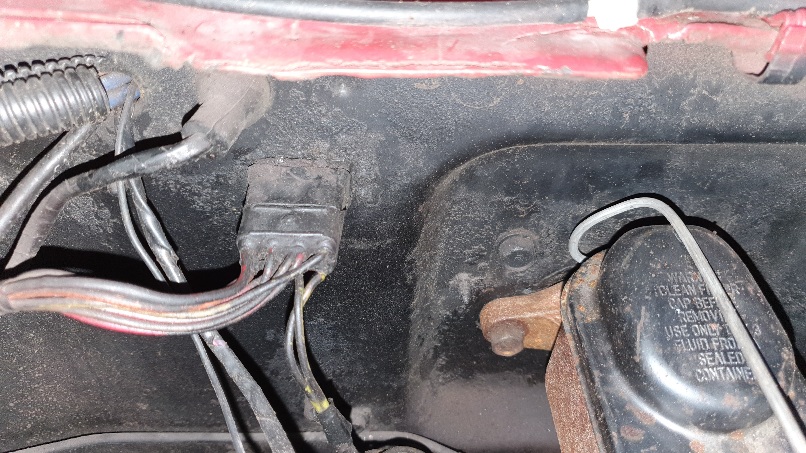

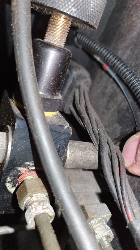

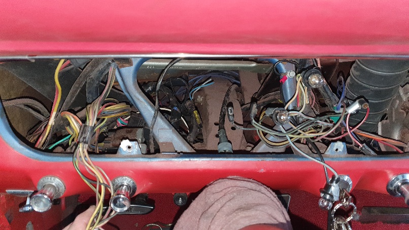

Hallo Christoph,
hab mal das Armaturenbrett noch mal raus genommen und nach dem Stecker gesucht. Also den Stecker den / die ich gefunden hab, sind die die durch die Spritzwand gehen. Ich würde mal sagen der Linke, der beim Hauptbremszylinder durch geht ist 6-polig, obwohl der 64er Schaltplan 8-polig sagt. Der andere mehr zur Mitte, hab ich nur von der Motorraumseite fotogrfiert. Der ist 8-polig. Hilft das bei der Aufklärung worum es sich handelt?
Danke

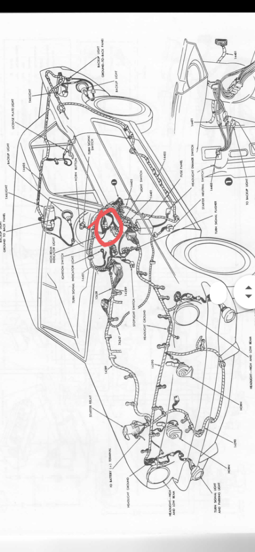

Du musst den Stecker im Kabelbaum suchen (roter Kreis) - nicht die Durchführung in den Motorraum. Das Bild zeigt einen 66er Kabelbaum, mit dem passenden 6 poligen Stecker.....

Der 6 polige Stecker müsste dieser sein.

Es handelt sich hier um den Warnblinklichtschalter (emergency warning switch)- der wird in den vorhandenen Kabelbaum (falls original) eingebunden. Die verlinkten Plänne sind vom 66er - aber beschreiben den Anschluss....
http://averagejoerestoration.com/resour ... acces1.jpg
http://averagejoerestoration.com/resour ... exter1.jpg

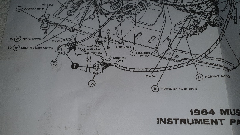

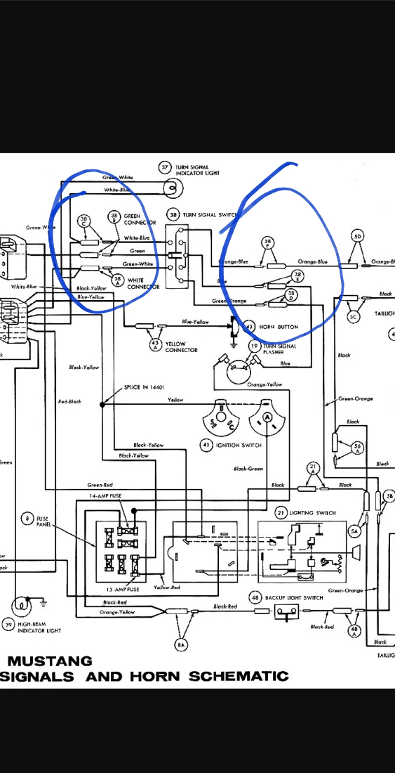

Dank dir,
aber im 64er Schaltplan finde ich diesen 6poligen Stecker der vom Blinklichtschalter an der Lenksäule kommt, nicht wirklich.
http://averagejoerestoration.com/resour ... /1964i.jpg
Ist das nur n Darstellungsproblem im 64er Schaltplan, oder ist der dann wirklich physikalisch gar nicht da?
Ich würde sagen das ist ein Stecker, Nummer 38. 6polig auf dem Weg vom Blinkerschalter Lenksäule ins Armaturenbrett. Orientiere dich auch an den Farbcodes der Kabel.
Viel Erfolg!
Viel Erfolg!
[/quote][/quote]
Ich als unwissender würde sagen, lt. Pictogram ist 38 der Blinkerschalter unterm Lenkrad selber und die Kabelverbindungen zur Lenksäule sind nicht in einem Stecker zusammengefasst, sondern 6 einzelne Kabelstecker 38A, 38B, C, D, E & F, lt. Schaltplan, oder?
Wollte nur mal fragen wonach ich heute abend suchen muss :shock:

Beitrag von Kai ausm Pott »
Nein, 38 ist ein Stecker und A-F sind sie Kontakte im Stecker. So sehe ich das, ich bin kein Elektrik Laie.

Ist aber auch wurscht, die 6 Leitungen kommen vom Turn Signal switch. Achte auf die Farbcodes.

65er289HTGT hat geschrieben:
richtig, 38 ist der Blinkerschalter in der Lenksäule, kein Stecker!
38A,B,C,D,E,F sind einzelne Steckverbindungen.
