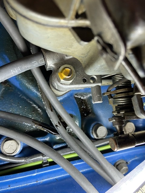

Ganz komisch dass hier vor dem Vergaser Ölspuren sind.

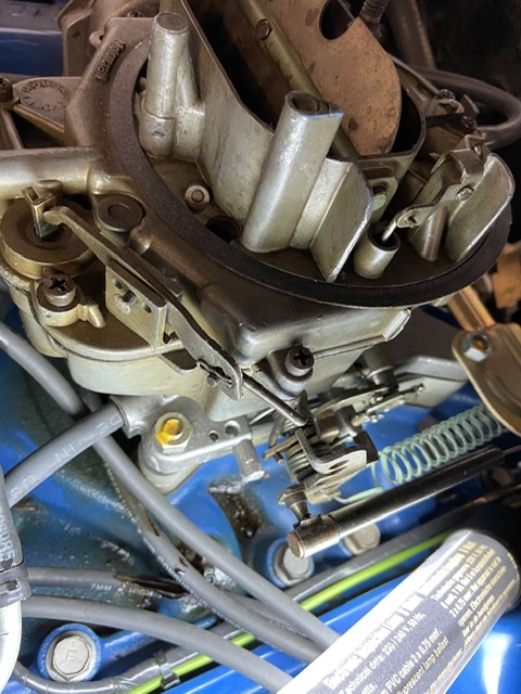

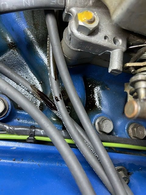

Sonst links und rechts eher trocken...

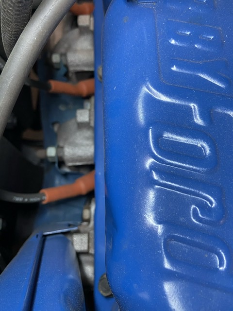

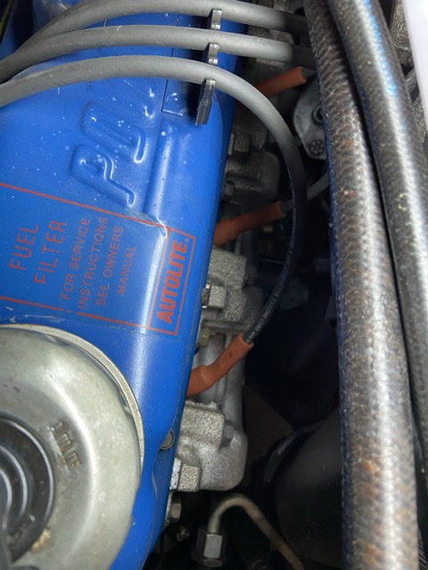

Kannst Du bitte mal Bilder der Unterdruck Leitungen vorm und hinter dem Vergaser ohne Luftfilter in der gleichen Qualität wie die Bilder der Ventildeckel machen, die anderen sind leider zu unscharf bzw. Verpixelt beim aufziehen.
Alternativ einzelne Leitungen abmachen und verschließen, um das Geräusch einzugrenzen

also das vorne rechts ist die Klimaleitung, und die muss dicht sein, sonst funzt sie irgendwann nicht mehr.
Die Primärdrosselklappenwelle von deinem Vergaser ist ausgeschlagen und daher sifft er an der rechten Seite raus. Der Schlauch hinten oben (der dünne) ist nur aufgesteckt, sollte aber nicht von selber abfallen. Der dicke Schlauch geht zum PCV Ventil und das ist auch nur reingesteckt.

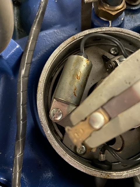

Du brauchst eine neue Verteilerkappe und -finger, und ich würde auch gleich auf elektronische Zündung umstellen. Damit läuft er dann auch runder. Wann wurden die Zündkerzen ausgetauscht?

Hallo Jürgen,JMS Bavaria hat geschrieben:Hi Dani,
Jürgen
wie kannst du anhand der Bilder sehen, dass die Drosselklappenwelle ausgeschlagen ist?
Weil Öl unter dem Vergaser steht? Dann ist eher die Fußdichtung unter dem Vergaser undicht,
wenn die Welle ausgeschlagen ist steht Benzin unter dem Vergaser.
Das Öl stammt wahrscheinlich aus der Kurbelgehäuseentlüftung, durch die undichte Fußdichtung
tritt es dann dort wieder aus. Nicht tragisch und in 10 Minuten behoben.
Anhand der Bilder ist es schwer da einen Fehler zu finden.
Hast du jemanden in der Nähe der sich das ansehen/anhören kann?
Wer macht normalerweise die Wartung an dem Auto?
Patrick

Hi Patrik,
weil ich den gleichen Vergaser habe und meine Spinne die gleichen dunklen Flecken in dem Vertiefungen direkt unter der Welle hatte. Das ist eine normale Verschleißerscheinung bei den 4300er Vergasern. Die alten Ölflecken kommen nicht von der Welle.
Jürgen
