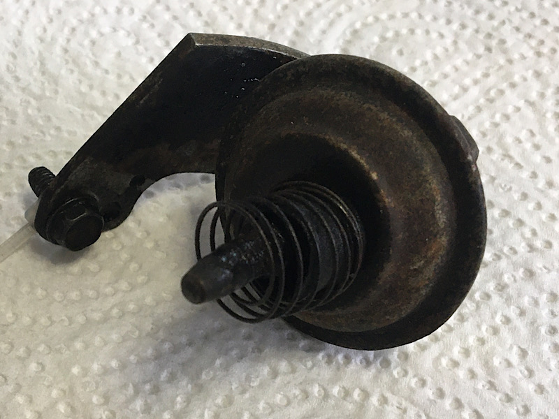

- 224A2BF0-4A93-4AEC-9B07-586DEA766B98.jpeg (153.63 KiB) 841 mal betrachtet
Autolite 4100 überholen
Re: Autolite 4100 überholen
- D97FA161-DCFB-427D-B667-F88B325F39E0.jpeg (138.06 KiB) 841 mal betrachtet
Gruß Kiri
