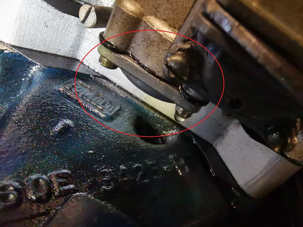

Wenn es auch nicht alleine am Vergaser liegen würde, es sifft auch Benzin vorne raus

- Beiträge: 5039
- Wohnort: Ruhrgebiet
Re: Autolite 4100 überholen
Ja, die Undichtigkeit sollte behoben werden. Ist die Dichtung vom Powervalve .... könnte man schnell austauschen....
- 68GT500
- Beiträge: 9726
der Vergaser muss nicht "überholt" sondern einfach nur gereinigt und mit neuen Dichtungen zusammengebaut werden. Richtig eingestellt sollte er wieder top laufen.
Die Leckage kommt NICHT von der Power Valve, sondern wird in der Regel durch eine gerissene Membrane der Beschleunigerpumpe verursacht.
Bitte so nicht weiter fahren - ein Motorbrand ist durchaus möglich.
Die Membrane lässt sich total easy - ohne den Vergaser ab zu bauen - ersetzen.
Den ReparaturSatz dazu sollte jeder US Teile Händler auf Lager haben, oder bei Rockauto bestellen...
stangman64
- Beiträge: 1229
- Registriert: So 29. Jul 2007, 21:10
- Fuhrpark: 5F08D181xxx (sold)
9T01Q135xxx GT
0F03Mxx 4-Speed T5
0T05Rxx 4-Speed
Bitte auch beachten, dass die Dichtflächen alle plan sind.
Es gibt leider Zeitgenossen die ziehen das so an, dass sich das Teil verbiegt.
Würde einen neuen Dichtsatz verbauen.
https://www.rockauto.com/de/moreinfo.ph ... 5&jsn=7945
Steph
