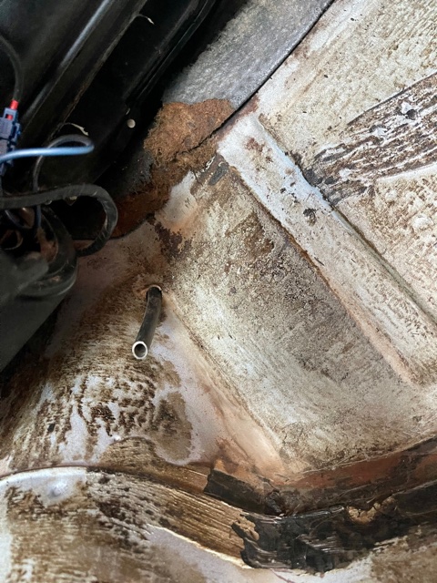

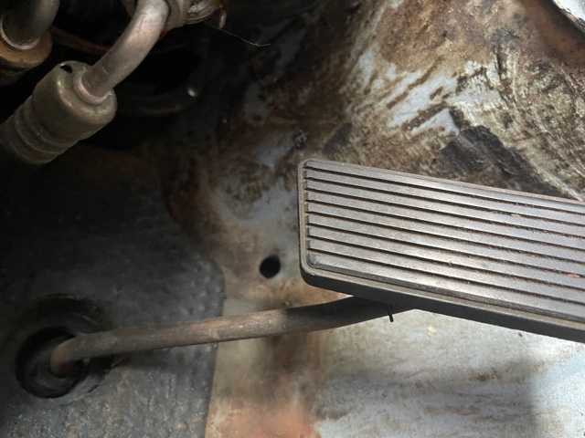

Ich musste gezwungenermaßen den Teppich rausnehmen. Dabei ist mir auf der Beifahrerseite vorn zur Mittelkonsole hin ein Schlauch aufgefallen, der in einer Durchführung vom Blech steckte. Der Schlauch ist ca. 15cm lang und auf keiner der beiden Seiten irgendwo angeschlossen. Sieht auch nicht so aus, als wenn er mal irgendwo dran war.
Die Löcher im Blech sind auf beiden Seiten des Tunnels vorhanden.
Nun meine Fragen:
1. Wozu könnte der Schlauch dienen?
2. Wozu dienen die Löcher im Blech?
3. Müssen auf die Löcher Verschlusskappen und Durchführgummis oder gar nix?
Ich häng von beiden Seiten mal ein Bild ran.
Danke für Euren Input und ein schönen Sonntag noch.
Christian

Re: Wozu dient dieser Schlauch?
Hi Christian,
mit dem Schlauch wird das Kondenswasser der Klimaanlage abgeleitet(Beifahrerseite).
Fahrerseite weiss ich nicht.
Danke für den Hinweis. Und müssen die Löcher geschlossen werden? Also links, weil es ja nicht genutzt wird und rechts dann mit Dichtgummi, wo ich den Schlauch dann durchschiebe?sally67 hat geschrieben:Hi Christian,
Naja, müssen muß nichts....
Wenn dich das Loch stört, schmiere es einfach zu, kann ja bei Bedarf wieder rückgängig gemacht werden....
Hast Du denn noch die Klimaanlage ? Sonst kann der Schlauch ja auch weg.
Also die Klimaanlage habe ich. Die muss aber noch in Gang gebracht werden.
Wegen der Löcher hab ich gefragt, weil ich nicht weiß, ob da evtl. Wasser eindringen kann.
VG
Christian
VG
Christian
Also bis da messbar Wasser eindringt...…
https://www.rsb-parts.de/modell-1967/di ... -70?c=4673
Damit kann man ja beispielsweise alle möglichen Löcher verschließen oder als Durchführungen nutzen....
Gruß Lutz
Ah, danke. Die hab ich schon zu liegen. Dachte da gibt es noch speziell etwas für.
VG
Christian
VG
Christian
