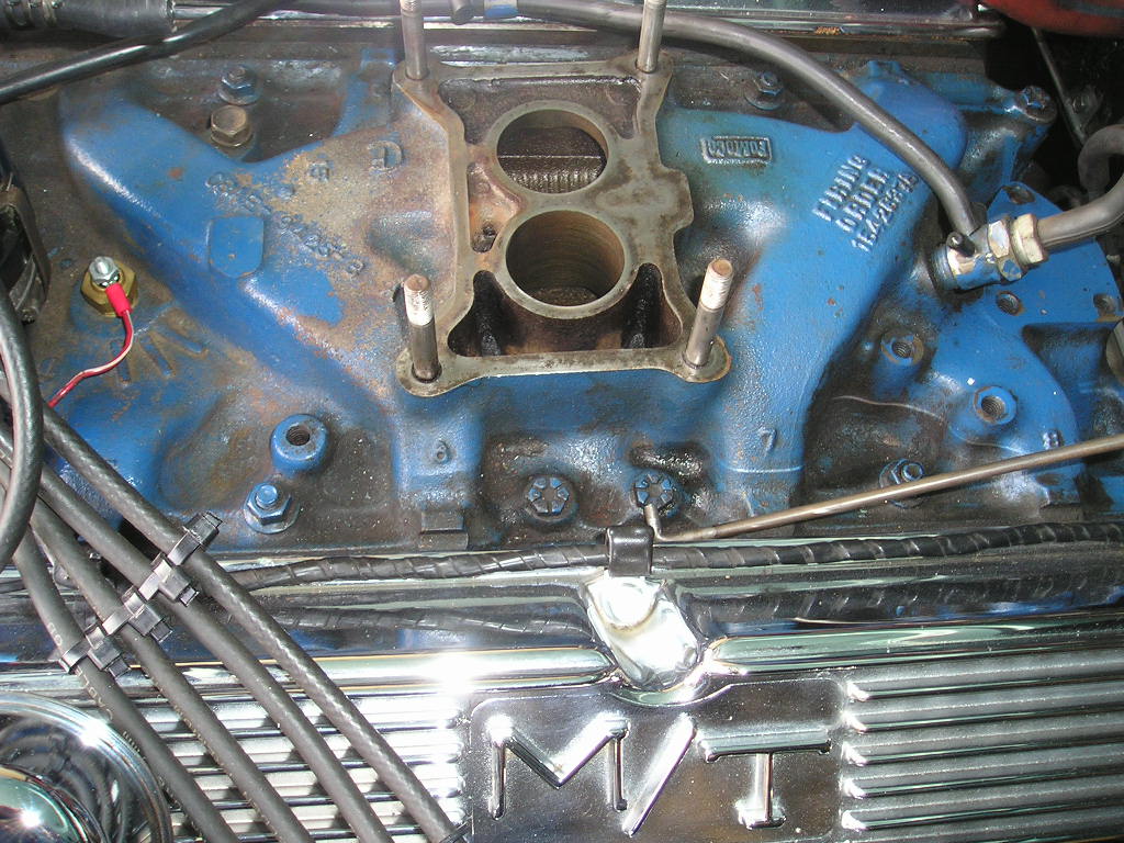

Habe am WE den Vergaser von der Ansaugbrücke demontiert, und festgestellt, das die untere Vergaserfussdichtung
zwischen Spacer und Ansaugbrücke von Öl durchnässt war und der tiefe Kanal der Ansaugbrücke zur Hälfte mit Öl gefüllt war.
Mir kommt es vor, als ob das Öl durch die Kurbelgehäuseentlüftung über das PCV-Ventil gesaugt wird.
Das PCV-Ventil habe ich geprüft, und es sollte intakt sein.
Stehe etwas auf den Schlauch. :o
Ansonsten läuft er Motor im Kaltstartbetrieb und Warmbetrieb bis auf das gelegendliche Auftreten von Symptom 1 relativ sauber.

Das bei einem gebrauchten Motor etwas Öl unten in der Spinne steht ist ganz normal. Das PCV ist ja gerade dafür da die Öldämpfe aus dem
Kurbelgehäuse zu ziehen und der Verbrennung zuzuführen. Da sammelt sich immer etwas Öl unten in der Ansaugbrücke.
Kein Grund zur Besorgnis.
